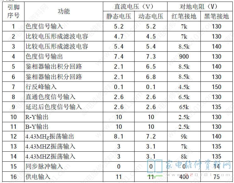

一、AN5622引脚功能与实测电压值
说明:测量机型为海信47CD840QD彩电,采用MF10B型万用表,在线电阻红笔接地采用R*1k档,黑笔接地采用R*10Ω档。

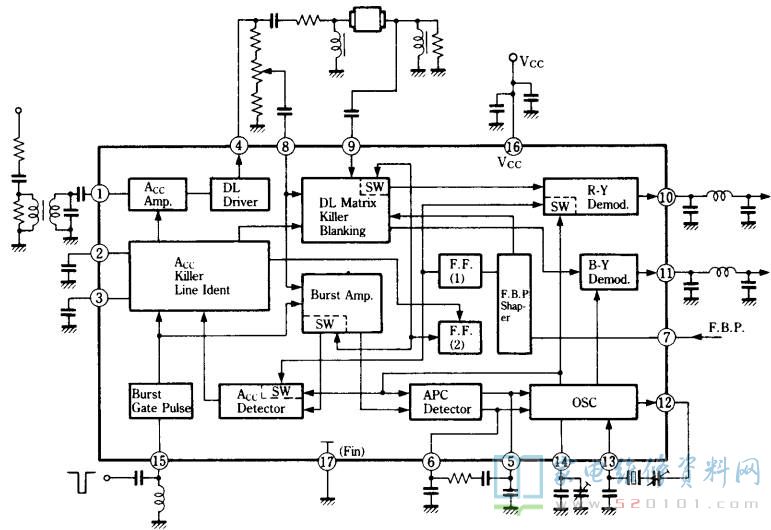

二、AN5622内部方框图

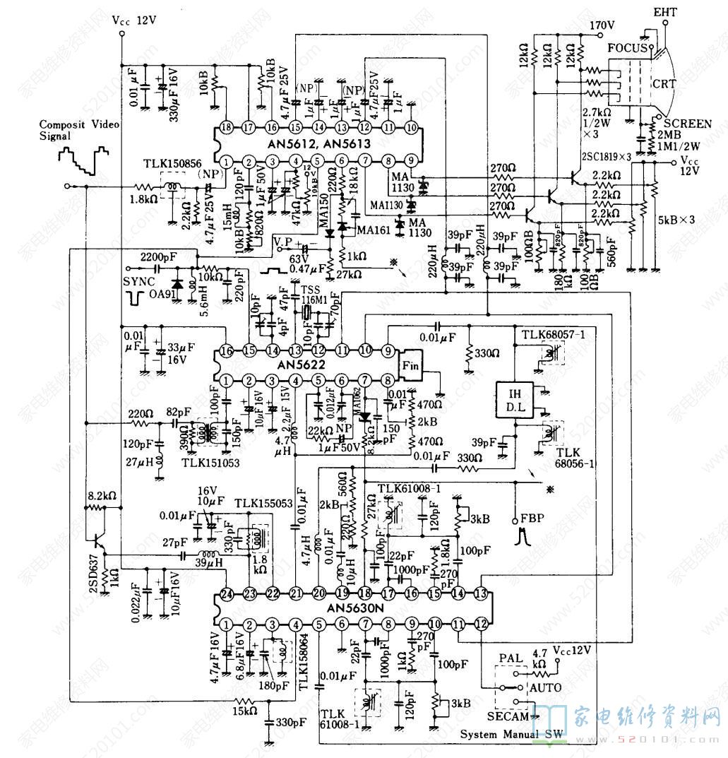

三、AN5622典型应用电路
