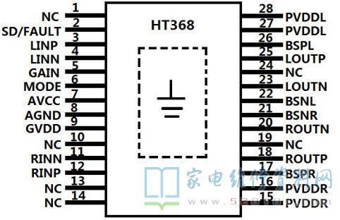

二、HT368引脚功能
| 管脚 | 引脚名称 | 引脚说明 |
| 2 | \SD/FAULT | SD/FAULT,多功能引脚。下拉时,将扬声器放大器置于关机模式。一般故障报告,包括过温、过流、直流检测。 |
| 3 | LINP | L通道正输入端 |
| 4 | LINN | L通道负输入端 |
| 5 | GAIN | 增益选择引脚。低 = 17.6dB 增益;高或浮动 = 32dB |
| 6 | MODE | 模式选择引脚。低 = BD;高电平或浮动 = 低空闲电流 1SPW |
| 7 | AVCC | 模拟电源。 |
| 8 | AGND | 模拟信号地。连接到 PGND。 |
| 9 | GVDD | 来自 AVDD 电源的稳压器,将 1uF 连接到 GND |
| 11 | RINN | R通道负输入端 |
| 12 | RINP | R通道正输入端 |
| 15/16 | PVDDR | 右声道功放驱动电源 |
| 17 | BSPR | ROUTP 自举电容的连接点,用于为 ROUTP 的高端栅极驱动创建电源 |
| 18 | ROUTP | 差分扬声器放大器输出的正极引脚 R |
| 20 | ROUTN | 差分扬声器放大器输出R的负极引脚 |
| 21 | BSNR | ROUTN 自举电容的连接点,用于为 ROUTN 的高端栅极驱动创建电源 |
| 22 | BSNL | LOUTN 自举电容的连接点,用于为 LOUTN 的高端栅极驱动创建电源 |
| 23 | LOUTN | 差分扬声器放大器输出 L 的负极引脚 |
| 25 | LOUTP | 差分扬声器放大器输出 L 的正极引脚 |
| 26 | BSPL | LOUTP 自举电容的连接点,用于为 LOUTP 的高端栅极驱动创建电源 |
| 27/28 | PVDDL | L声道功放驱动电源 |
| PAD | PGND | 电源地,确保将其连接到系统地 |
| 1/10/13/ 14/19/24 | NC | 未连接 |

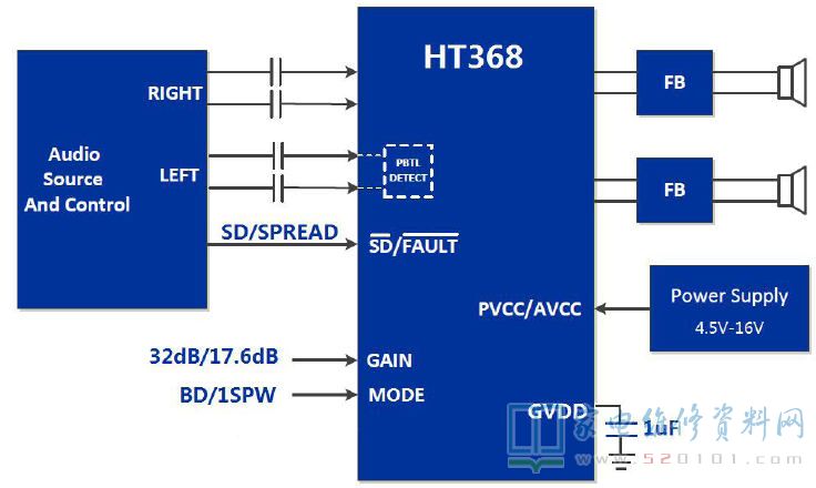

三、HT368典型应用电路

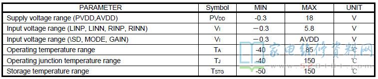

四、HT368极限电气参数
