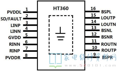

二、HT360引脚功能
| 管脚 | 引脚功能 | 引脚功能 |
| 1 | PVDDL | L通道放大器驱动器电源 |
| 2 | \SD/FAULT | SD/FAULT,多功能引脚。下拉时,将扬声器放大器置于关闭模式。一般故障报告包括过温、过流、直流检测。 |
| 3 | LINP | L通道的正输入端 |
| 4 | LINN | L通道的负输入端 |
| 5 | GVDD | 稳压器源自 PVDD 电源,将 1uF 连接到 GND(注意:此引脚用作此电源的滤波电容器的连接点,不得用于为任何外部电路供电) |
| 6 | RINN | R通道的负输入端 |
| 7 | RINP | R通道的正输入端 |
| 8 | PVDDR | R通道放大器驱动器电源 |
| 9 | BSPR | ROUTP 自举电容器的连接点,用于为 ROUTP 的高端栅极驱动器创建电源 |
| 10 | ROUTP | 差分扬声器放大器输出R的正极引脚 |
| 11 | ROUTN | 差分扬声器放大器输出R的负极引脚 |
| 12 | BSNR | ROUTN 自举电容器的连接点,用于为 ROUTN 的高端栅极驱动器创建电源 |
| 13 | BSNL | LOUTN 自举电容器的连接点,用于为 LOUTN 的高端栅极驱动器创建电源 |
| 14 | LOUTN | 差分扬声器放大器输出L的负极引脚 |
| 15 | LOUTP | 差分扬声器放大器输出L的正极引脚 |
| 16 | BSPL | LOUTP 自举电容的连接点,用于为 LOUTP 的高端栅极驱动器创建电源 |
| PAD | PGND | 电源地,确保连接到系统地 |

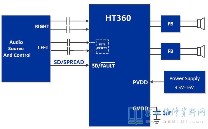

三、HT360典型应用电路

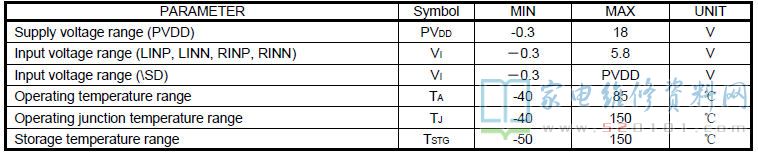

四、HT360极限电气参数
