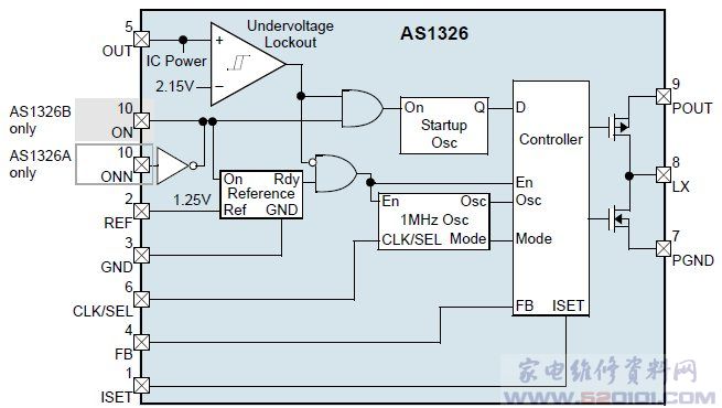

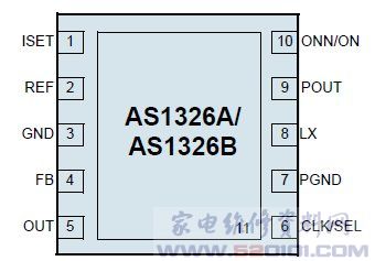

概述:AS1326采用3 x 3 x 0.8mm、10引脚TDFN封装。
用两节AA电池供电并输出5.0V电压时可供出620mA电流;采用单节AA电池供电并输出3.3V电压时可供出470mA电流,并可提供2.5V至5V可调输出电压或3.3V固定输出电压。此外,AS1326可工作在0.7V至5V输入电压下,同时提供可调节软启动和电流限制。
1MHz固定开关频率允许采用微型、小尺寸的电感和电容,可最大限度减小印刷电路板占位尺寸。恒定开关频率可实现较小的可预测输出噪声,并且很容易滤除该噪声。另外,AS1326的开关频率可以与500kHz至1.2MHz之间的外部时钟同步,从而提供最大的灵活性。
