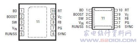

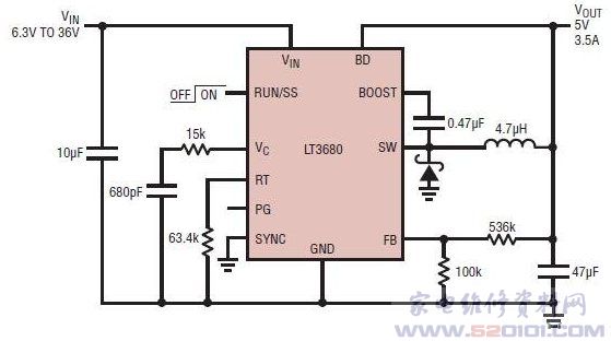

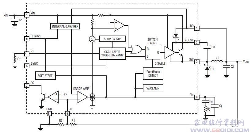

采用小型10引脚耐热增强型MSOP封装。能以突发模式(Burst Mode)工作,以保持静态电流低于 75uA。在 3.6V 至 36V 的 VIN 范围内工作。其 4.6A 内部开关可以在电压低至 0.79V 时提供高达 3.5A 的连续输出电流。突发模式工作具有超低静态电流,非常适用于汽车或电信系统等应用,这些应用需要始终保持接通工作和最佳电池工作时间。开关频率从 250kHz 至 2.4MHz 是用户可编程的,使设计师能够优化效率,同时避开关键的噪声敏感频段。高开关频率允许使用小的外部电感器和电容器。 采用高频 4.6A、95mΩ 开关,在单芯片中集成了必需的升压二极管、振荡器 、控制和逻辑电路 。低纹波突发模式工作在低输出电流时保持高效率,同时保持输出纹波低于15mVPK-PK。采用特殊设计方法,可在宽输入电压范围内实现高效率,而且该器件的电流模式拓扑实现了快速瞬态响应和卓越的环路稳定性。其它特点包括外部同步(从 250kHz 至 2MHz)、电源良好标记和软启动功能。
