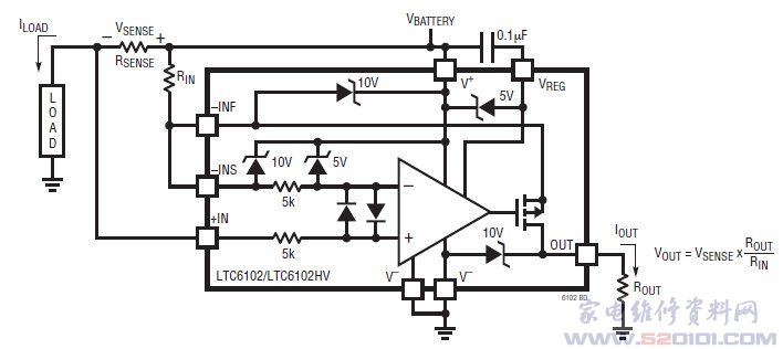

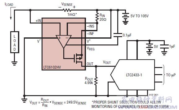

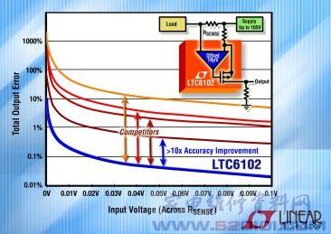

概述:LTC6102HV采用3mm x 3mm DFN、MSOP8封装。最大输入失调电压仅为10uV,可以接受高达2V的差分检测电压。所产生的106dB动态范围允许LTC6102HV能够从安培级的电流中分辨出微安级的电流。与其它电流检测放大器相比,LTC6102HV大幅降低的失调允许在不牺牲分辨率的情况下成比例地降低检测电阻。检测电阻的减小意味着功耗和发热量的下降。LTC6102HV的精度得到了一个小于50nV/℃的近零保证输入失调漂移和一个小于3nA的保证输入偏置电流的支持。 由设计师选择的外部电阻器决定了增益、增益准确度和增益漂移,使用精确的电阻可实现高于99%的增益准确度。LTC6102HV的拓扑允许设计师为应用定制功耗、响应时间和输入/输出阻抗特性。另外,LTC6102HV具有1us响应时间,允许在出现意想不到的负载或电源电流浪涌时,启动故障保护或电源停机。
有共模电压不同的两种版本:LTC6102HV以高达70V的输入工作,而LTC6102HVHV就以高达105V的输入工作。
