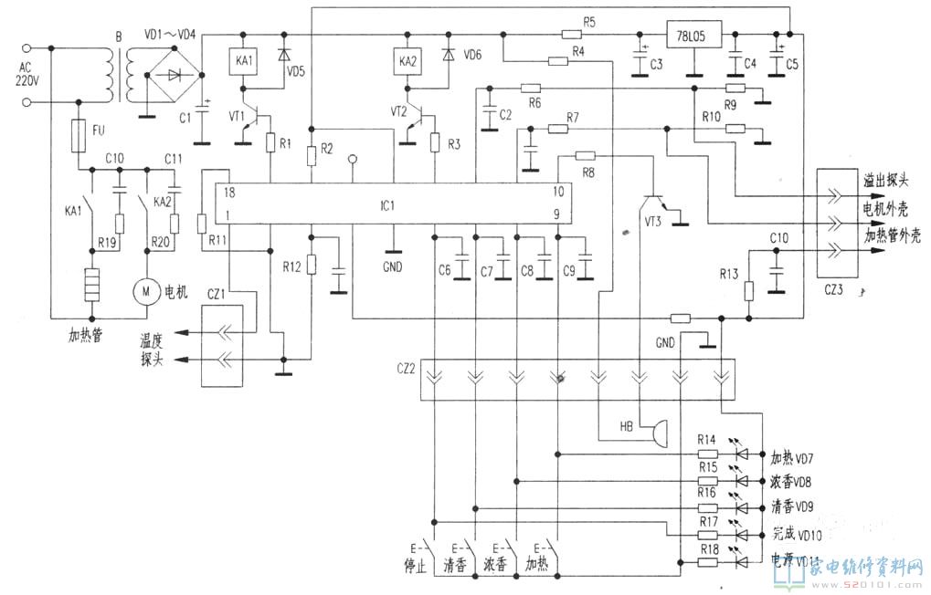

一、工作原理
此时,在容器中注人适量的豆浆后,输入“加热”命令,则集成块IC1的⑨脚变为低电平,加热指示灯VD7发光,⑩脚输出高电平,蜂鸣器发声,同时,17脚电输出高电平,VT1导通,继电器KA1得电吸合,加热管开始加热。经过一定的时间后(5~7分钟)Ic1 17脚又变为低电平,三极管VT1截止,KA1断电加热管失电,机器停』L加热,此时“完成”指示灯VD10发光,表示加热已完成。
此时若按“清香”键,IC1⑦脚输出低电平,“清香”指示灯VD9发光,同时,IC1 17脚输出高电平,VT1导通,KA1又得电吸合,电热管开始加热,当水加热并沸腾后,17脚又输出低电平,VT1截止,KA1断电,停止加热。在此时,IC1的13脚输出高电平,VT2导通,KA2得电吸合,电机带动磨刀开始旋转,大约40秒钟后,17脚又变为低电平,VT2截止,KA2失电,电机停转。约20秒后,13脚又变为高电平,电机又旋转,如此反复几次后,13脚又变为高电平,又对豆浆加热,沸腾后又自动停止加热。这样反复多次加热/停止唇,“清香”灯熄灭,“完成”指示灯变亮。表示“清香”的豆浆已制好。“浓香”键与“清香”键的功能及动作顺序基本一致,只是加热时间更延长一砦。
二、保护功能
1.过热保护
温度探头(TEMP元件)固定在加热管外侧,当其温度过高时,IC1发出信号使整机停止加热,以防干烧。
2.防溢功能
当豆浆沸腾后将要溢出时,探头测得的信号,使17脚输出低电平,停止加热,以防豆浆溢出。
3.缺水保护
当机内的水豆浆量较少时,蜂鸣器鸣叫不停,提示被煮量太少,同时使17脚输出低电平,停止加热。
4.定时停机
该机连续工作30分钟后能自动停机,以保护电机等。
三、常见故障
1.部分按键不起作用
只是某一两个键不起作用,而其他各键的正常,应着重检查相关按钮,多数情况是接触不良或CZ2有关引脚断线所致。
2.防溢功能不起作用
应着重捡查防溢探头是否有污渍,接插件Cz3是否接触不良,线路是否有虚焊。
3.不能加热
输入加热命令后,检查IC1 17脚是否有高/低电平的变化,若有应重点检查三极管VT1及继电器KA1。
4.不能停止加热
也应首先检查17脚是否有高/低电平的变化,若有,重点捡查继电器KA1,多数情况是触点粘结所致。
5.电机不转
重点检查继电器KA2和三极管VT2。
