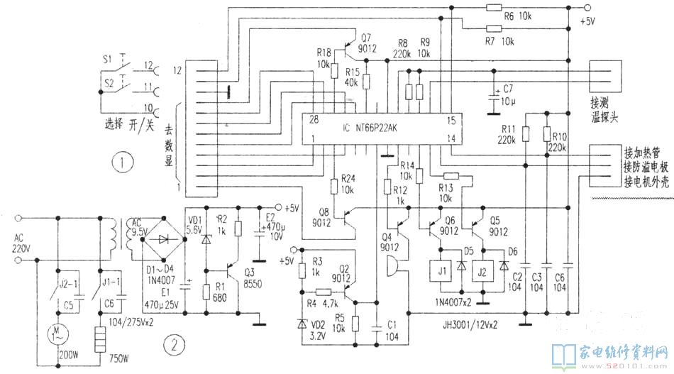

一、电路原理
该电路由微电脑芯片NT66P22AK控制,控制电路见图1所示,电源电路见图2所示。接通电源,若杯内水位末达到要求高度时不能启动加热管,并显示“E1”,蜂鸣器呜叫提示缺水,此功能能防止加热管干烧。当水位正常时显示“00”,按S1 IC 11脚输出低电平,Q6导通,继电器J1吸合开始加热,随水温升高,测温探头的阻值随之变化,经IC处理后由数码管显示加热温度。当温度升高到80℃时,Ic的11脚输出高电平停止加热,同时12脚输出低电乎Q5导通,J2吸合,电动机M得电旋转,开始打浆,打浆20秒、停10秒,反复四次后打浆结束,12脚输出高电平,11脚输出低电平,J1吸合,进行二次加热,当豆浆煮沸时泡沫上升至防溢探头时13脚输入低电平,使11脚输出高电平,以停止加热防止豆浆溢出。当豆浆煮熟时数码管显示“99”加热停止,蜂鸣器报警并显示“ED”提示豆浆已经煮好。

故障现象:电机不旋转。
故障检修:拆开机壳,用万用表测量电机绕组正常,观察碳刷完好,直接给电机通电,电机能够旋转,故障应在控制部分。因微电脑芯片不易损坏,且数码管能够显示并有报警声,所以重点检查微电脑输出部分的器件,检查Q5、Q6完好,当检查到D6时发现该二极管已经短路导致J2不能动作。更换D6后通电试机,当加热到80℃时电机开始旋转,故障排除。

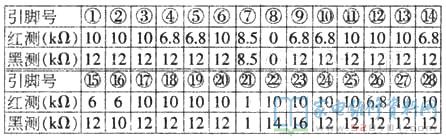

用MF47型万用表R×1k挡测量IC各脚在路电阻值见附表。
