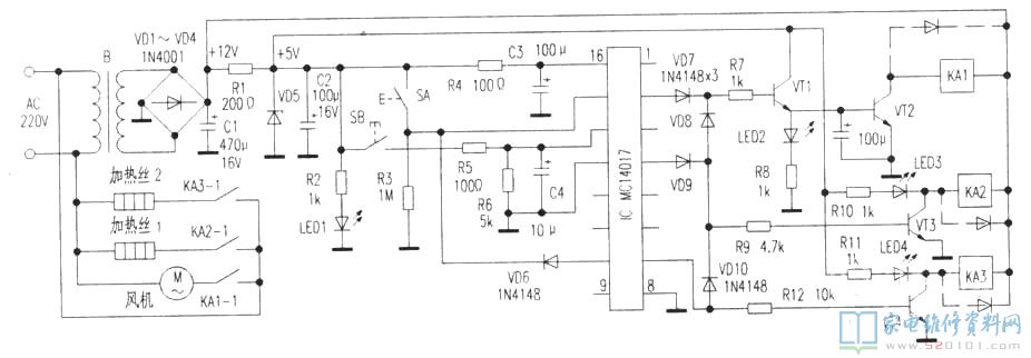

本电路如下图所示,220V市电接通后,经降压、整流、滤波后产生12V直流电压,作为KA1、KA2、KA3三只继电器的工作电源;此外,12V电源经电阻R1降压,VD5稳压后输出5V电压,作为集成电路IC及控制电路的电源。电路接通后,电源指示LED1发光,表示该机处于待机状态,此时IC(MC14017)除③脚(Q0端)外,其他输出脚均处于低电平状态。
按开机键SB,IC 14脚(CP端)输入高电平脉冲,②脚(Q1端)输出高电平,三极管VT1、VT2由截止变为导通,继电器KA1吸合,同时,送风指示灯LED2发光,风机开始旋转送风。
此时,若再按一下SB,则IC1④脚由低电平变为高电平,从而使VT3由截止变为导通,继电器KA2得电吸台,加热丝1开始工作。此时虽然IC②脚已输出低电平,但④脚的高电平经VD8仍使VT1导通,使风机继续送风吹出热风,同时LED3亮。若再按一下SB,则Ic⑦脚(Q3)跃变为高电平触发VT4导通,KA3得电吸合,LED4点亮,发热丝2也投入工作(同理,风机继续送风),使吹送出的暖风热量增加。若按关机键SA,使Ic1 15脚(R端)输入高电平清零,此时除③脚外的输出脚均为低电平,KA1、KA2、KA3,同时释放,整机停止工作,恢复为待机状态。但因为三极管VT2 b极接有一只100uF电容,有一定的放电时间(大约10秒左右),所以KA1延迟失电,使风机继续旋转10秒钟,以便将加热丝的余热吹出,且对电热扇有一定的保护作用。
一、故障维修
1.接通电源后,未按开机键即开始加热,而风机不转。
故障检修:这种情况很容易损坏电热扇,因为加热丝发出大量的热量无法顺利排去,容易烧毁塑料外壳。这种故障原因一是因为加热时流过继电器中的电流较大,使其触点打火而粘结所致;此外,因该机继电器两端未加续流二极管,易导致驱动三极管击穿,建议在KA1~KA3两端各加并一只二极管(如上图中虚线所示)。
2.加热丝不加热,送风一直正常。
故障检修:此现象表明12V、5V电源及IC均正常,若加热丝正常,且接触良好则重点应检查VT3或VT4及其相关电路元件,如R9、R12、KA2、KA3等。
3.风机不转,其余功能正常。
故障检修:按开机键,先辨别继电器KA1有无吸合声,若无大多为VT2(或VT1)、VD7、R7、KA1等有故障,若有吸合声,故障在风机电机。
