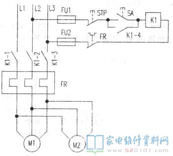

	故障现象2:KQF-6型空气去湿机不启动。
故障检修:KQF-6空气去湿机电路如下图所示。该去湿机采用三相AC380V电源供电。压缩机M1、排风扇M2均由交流接触器K1控制。经查三相电源正常。熔断嚣FU1、FU2也完好。坦按下启动按钮SA时K1不动作。查SA接点完好,测K1两端电压均正常。检查K1线圈已开路。更换K1线圈后通电试机,启动运转均正常。
	故障现象3:KQF-6空气去湿机启动正常。但不能维持运转。
故障检修:该机接下启动按钮SA后,交流接触器K1吸合,其主接点K1-1、K1-2、K1-3接通压缩机、排风扇电机三相电源启动运转。同时辅助常开接点K1-4接通,为K1提供自保持电源以保持运转。该故障现象表明常开接点K1-4未接通或自保持电路不通(有虚接或断线),经查为K1-4损坏。一般交流接触器均有两对常开辅助接点,于是将自保持电路两条线移接到另一对常开接点K1-5上试机,启动、运转均恢复正常。为延长常开辅助接点寿命,提高运转可靠性,可预先将K1-4、K1-5并接在一起。
