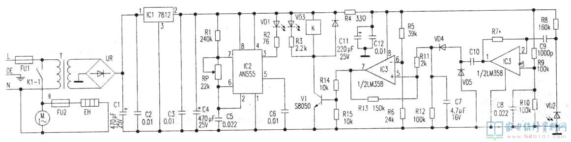

一、电路原理
SBS-2000自动烘手器电路原理图如下图所示,整机电略分为电源电路,控制电路、烘干电路三大部分。 AC220V市电经变压器T降压、整流桥UR整流、电容器C1滤波后又经IC1稳压后输出稳定的+12V电压,给控制电路供电。
控制电路主要由红外光发射、接收电路组成。其中红外光发射二极管VD1、接收二极管VD2安装在出风口的同一方向且相互隔离。红外光发射电路主要由IC2,发射二极管VD1,电容C5、C6,电阻R1、R2,电位器RP等组成。调节电位器RP可调整红外光发射电路的振荡频率。电路正常时,只要接通交流220V市电,发射二概管,VD1就不断向外发出红外光,若无人烘手,则无红外光反射给接收二极管VD2,使烘手器处于待机状态。当手伸至出风口时,由红外光发射二极管VD1发射出的红外光,便通过手眨射到接收二搬臀VD2上。VD2接收到红外光信号电压经电容器C9耦合到IC3运算放大器②脚,经其放大后从①脚输出。IC3①脚、⑤脚间接有由二极管VD4、VD5、电容C7组成的倍压整流滤波电路。IC3①脚输出的交流电压信号经电容C10耦合至该整流滤波电路后,经其整流滤波变换为正极性直流电压信号后,由IC3⑤脚同相输入并从IC3⑦脚输出高电平,使三极管V1导通,驱动继电器K1动作。其常开接点K1-1接通了风机M和电加热器EH电源。风机M旋转将电加热器EH产生的热量由出风口排出,起到烘干湿手的作用。同时发光二极管VD3亮,表示烘手器处于工作状态。当手离开烘干器出风口后,烘手器VD2接收二极管因失去红外光电压信号,导致IC3⑦脚输出低电平,三极管V1截止,继电器线圈失电,其常开接点K1-1断开,切断主电路电源烘手器停止工作,无热风排出。熔断器FU2具有超温保护功能。且主加热电路有故障(如风机不转)导致烘手器内温度升高到熔断器动作温度时,温度熔断器FU2熔断,切断电加热器EH工作电源,起到过热保护作用。
二、故障案例
	故障现象:手伸近烘手器,但烘手器不启动工作。
故障检修:该故障应首先测IC1(7812)输出端有无+12V电压。若电压正常,接着查IC2是否起振,其③脚有无输出波形。若输出正常,试伸手于出风口,查IC3①脚有无相应波形,或测IC3⑤脚有无正电压。若无,多为红外发射管VD1失效,以及红外接收放大器出故障。
         若上述正常,再查IC3⑦脚有无正电压,若无,多为比较放大器不正常;如⑦脚有正电压输出,但继电器K1不工作,此时查V1 c极是否为低电平。是,则可能是继电器损坏;否则为V1失效。
        上述检修顺序,在测量IC1输出电压正常后,也可从最后逐级向前检测。
