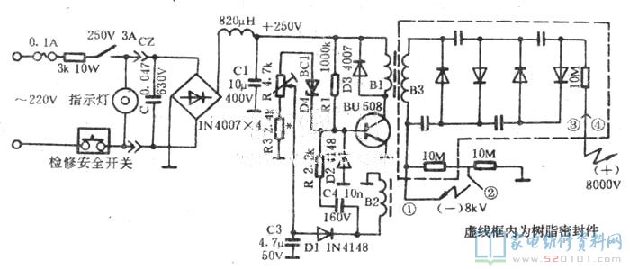

市场上的空气清净机有电子式和过滤式两种,由于电子式的功耗、噪声、负离子量等技术指标优于过滤式,所以社会拥有量较大。图1是依据产品绘制的DKQ9201型电子式空气清净机电路原理图。
一、电路原理
接通电源开关,220V交流电经保险丝(0.1A)、降压电阻(3k/10W)送至桥式整流,指示灯亮。整流后的直流通过电感820uH和C1(10uF/400V)滤波,引入振荡变压器初级线圈接三极管BU508集电极。
直流电源经电阻R1(1mΩ)、二极管D2、稳压管D3,建立起BU508的激励电压。该管初导通后,经反馈线圈B2耦合,促使三极管全导通工作。
反馈电压分两路进行,一路经电容C4、电阻R(2.2k)进入三极管基极;另一路则由Dl二极管的负端进入,负脉冲由4.7uF滤波后,经4.7k可调电阻、R2下偏电阻,进入D4,使BU508基极电压稳定不变,从示波器上可观察到BU508集电极上400~450Vp-p的正弦波。
正常时B2线圈反馈脉冲电压为10~12V,三极管基极电压为0.05V~0.15V,集电极电压为250V。当电流增大时,基极电压有所下降,次极线圈电压升高。D3并联于B1两端是续流保护二极管。电容c是交流抗干扰电容。
负离子是这样产生的:由线圈B3输出电压经过电容、二极管倍压,升至±8000V,加到正、负电极上。正极为铝板,负极为镀金钨丝,两极间装有化纤白色集尘纸。正负极闯产生的电子流动,使空气电离产生活泼的的负离子。在高压静电作用下,使空气中的0.3mm左右尘埃颗粒吸附在纸上。夜间可观察到空气电离所产生的淡蓝色光彩,同时伴有丝丝的微声。
二、故障维修
(1)、指示灯不亮
查降压电阻是否烧断;主电源开关是否接通。常见原因有;指示氖泡外接150k电阻(在塑料壳内)烧坏;抗干扰电容(47nF)击穿。
(2)、开机后不工作
查振荡变压器三个绕组有无短路;晶体管BU508特性有否改变;反馈脉冲电阻(2.2k)是否变值。集尘纸太脏未及时更换,也会造成高压正负极短路,一般用万用表无法检测。常见故障原因是纸后外壳盖未到,机内专用保险开关未接通电源;电离丝负极铜插座氧化断裂,使负极失效。由于该机长时间连续工作,用户若不及时进行清洁,ABS塑料受直流高压作用,正极会产生氧化铝而与负极导通短路。
