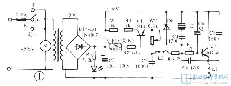

一、电路原理
加湿器的贮水器中放入一定量的水,水位开关K2自动闭合。接通电源K1后三极管Vl得到偏置并导通。电压经V1、N2、L2、R3、R4加到V2的基极,V2与外围元件构成的振荡电路开始工作,振荡频率在超声波段。一定幅度的振荡电压加到换能器HD上,使HD发出超声波,并在喷雾管腔内形成谐振,对水产生空化作用,使水的形态由液态转化成汽态.产生雾化效果。调节W1和W2可以调节振荡的幅度,从而调节喷雾量。一般W2装在面板上,wl设置在机内作为微调使用。风扇M用于散热。

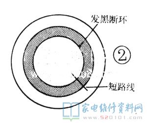

只见有微弱的水花,调节w2无效。根据故障现象估测是电路没有起振。由于动态测量需加水不太方便,故用断电测量电阻的方法查三极管及主要阻容元件均正常,说明电路工作基本正常。取下换能器HD,只见其表面被水封压住的地方腐蚀发黑,呈环状,如图2。测量环内外表面间的电阻在1M以上,而正常时阻值应为零,说明表面已经损坏。更换一只新的HD,故障排除。若无配件,可选一小段细铜丝(不能影响密封)做短路线,将内圆与外环连通焊牢(如图2),焊点尽量平整。

首先测定时器的电阻为零正常。继续测电路中元件的在路电阻和不加水时的关键点电压均正常。最后检查换能器HD,取下发现其表面被腐蚀。测量HD表面环内外的电阻,指针在800k附近晃动。更换或用例1的方法修复HD,开机故障排除。
换能器HD由于长期工作在水中,易被腐蚀。建议遇到上述情况,先检查HD会收到事半功倍的效果。
