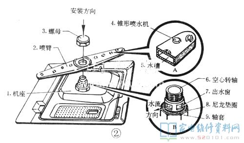

洗涤装置由旋转式喷臂、进水电磁阀、清洗泵电机、高低水位控制器、排水泵电机等构成。其中旋转式喷臂是洗涤装置最关键的一个部件,安装在机座上面,结构如图2。喷臂是用高强度ABS塑料注成扁条状,喷臂内贮水槽见图2中A放大示意图,槽面上按不同分布设有9个锥形喷水孔,一端为4个,另一端为5个。清洗泵将自来水抽入喷臂的水槽内,经喷水孔喷出,喷臂由于受到水的反力矩的作用,产生一个使喷臂连同轴套一起绕室心轴而转动的力,见图2中B图所示。喷臂以三维方向,喷出可达3.5米高的密集水柱,对餐具进行喷射冲洗;加温的水加速了餐具上油脂的脱落,污水经过滤器后由排水泵排出机外。

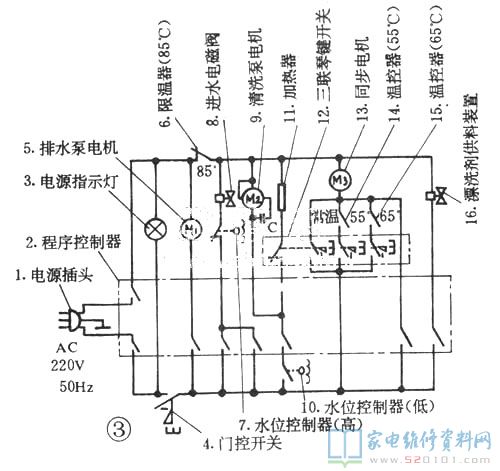

图3是电气原理图,洗碗机电路中设有三个温控器,工作时若超过额定温度,温控器触点断开,切断电源,从而保证洗碗机安全可靠。

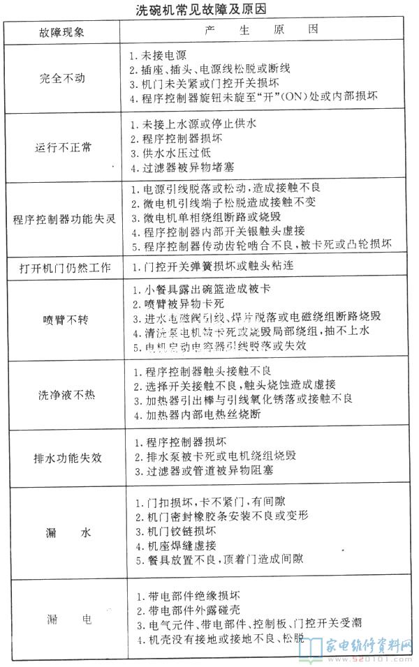

二、常见故障与维修
使用过程中易出现的故障及起因见下表,下面介绍具体的维修实例。

7、喷水臂不喷水
这说明清洗泵有故障,通常是清洗泵的叶轮与电机转轴打滑。其原因是洗碗机工作时,叶轮处在超过75℃的水温中,使用日久造成叶轮中央嵌镶的滚花螺母与塑料壁之间产生间
隙,电机虽能带动螺母转动,但叶轮转得慢,所以不喷水。
