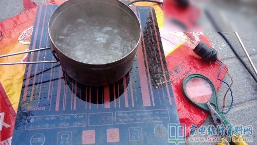

接修一台电磁炉,用户说在使用过程中“啪”的一声,家里空开跳闸了,拆机检测功率管桥堆无击穿短路,地毯式地排查了阻容二极管,均无所获,无奈为了保险期间串灯试机,灯泡贼亮,拆掉功率管散热板,发现桥堆打火,测桥堆交流输入二端有正反2千K阻值,换桥堆灯泡不在常亮,恢复电路故障排除。
