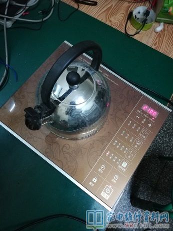

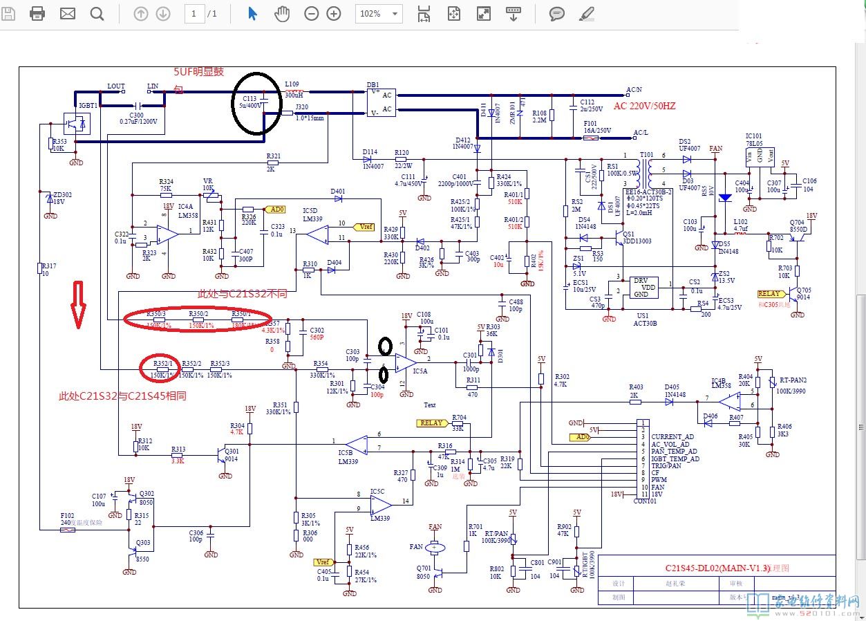

接修一台苏泊尔C21S32电磁炉,故障表现是出现E0代码且不检锅,即不同步。拆机目测5UF电容鼓包,拆下更换后以为会好,结果一样。网上找到一个图纸,型号是C21S45的,跟这款电磁炉差不多,大同小易。然后按照电路图中直接顺着箭头,看了下,锁定R350 R352 2行电阻,测下R352(1) 原本150K的阻值,已变为390K,更换后试机,一切正常。
