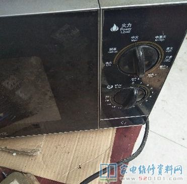

故障排除:检查磁控管正常,但磁控管发射天线孔因为打火已从原来的三角形被烧成不规则形状。市场上现无相同形状产品出售,考虑到有的微波磁控管发射天线孔就是圆形的,试用一个五号充电电池外壳的一半(好像是不锈钢的吧,看着与天线管材料差不多,大小正好能套上),将其底部钻一个8mm圆孔(与其三角形外沿相吻合),去掉毛刺,将其套在原发射孔上。通电试验,维修成功。
案例二、格兰仕(机械型)WP700W微波炉连续数次加工食品后有严重难闻煳味外出(烤鸡腿),后来再无加热能力。
故障排除:查微波磁控管正常,但发现炉腔内微波输出窗口周围好大一片烧黑,绝缘片一部分严重发黑。试将炉腔内烧黑部分用砂布打磨处理,用酒精将周围擦拭干净,然后用汽车白色(近似原炉色即可)自喷漆喷了3遍,待漆干后(约20分钟后),同时将绝缘云母片换新。通电试验,维修成功。
案例三、格兰仕(机械型)WP750W微波炉转盘能转,但不加热。
故障排除:微波发射窗口绝缘云母片有几处发黑,看起来并不严重,但用汽油擦拭却擦拭不干净,测量高压二极管反向电阻,阻值为无穷大。测量微波磁控管对地电阻(用RX10),阻值为无穷大(正常),试换新绝缘云母片,通电试验,维修成功。
维修小结:长时间使用的微波炉,炉腔内会积累很多油污灰尘,这样会导致微波穿透能力大大下降。日常维修遇到这种情况,不妨先将云母片换掉,必定事半功倍。
