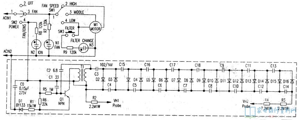

本电路如下图所示,C1、C2可用普通瓷片电容,C3~c14选用102耐压1KV的瓷片电容。二极管需用BY133,经查其参数为反向击穿电压1.3KV,电流1A。图中SW3为清新机微风检测,当进风口积尘阻塞后,N3会亮,需要除尘。
感兴趣的朋友可将虚线框中的线路制作出来,装在一盒内(注意:需露出VH1、VH2两根长约25cm的探针),然后将小盒置于你的换气扇前,以一享空气清新的乐趣。
					            LC1460是美国生产的一款空气清新机,其高压产生线路用一高反压(Vceo≥200V)的NPN型三板管作振荡源,其c极的直流电压调在约50V。
