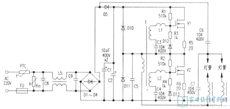

本文笔者接修一台明可达(MINGKEDA)护眼灯,初始时开/关正常,但是开灯一段时间后自行熄灭;根据故障现象判断是某一元件性能随温度上升变劣所致。经检测,工作一段时间后,V1偏置电阻R1阻值随温度上升而变大,使V1偏压减小,从而使V1、V2组成的振荡电路停振,使灯熄灭。更换R1后故障排除。测绘该灯电路如下图所示。
