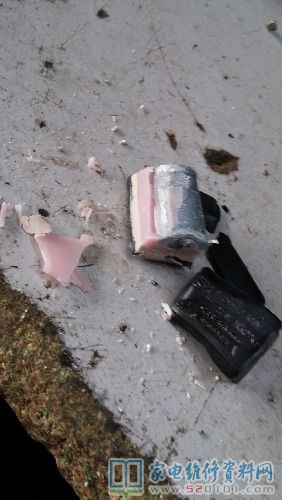

	      我把坏的电容解剖后就是下图这个样子的,里面是腊封的,电烙铁加热还带香气。建议大家一定要买经过试验合格的配件,否则维修中会得不偿失。
