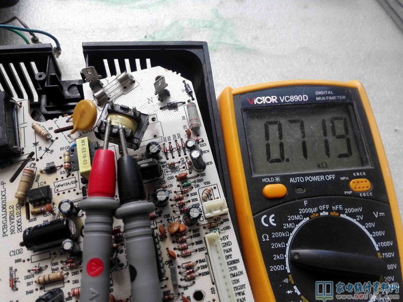

还有网友说是电流互感器次级可能出问题,但是拆下来检查也正常。难道LM339会有问题?拆下来换一个仍然哒哒哒的声音。

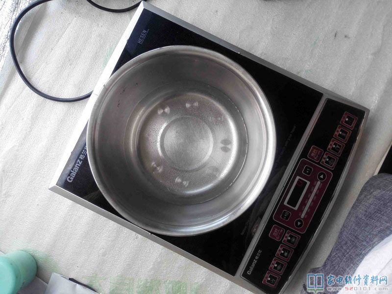

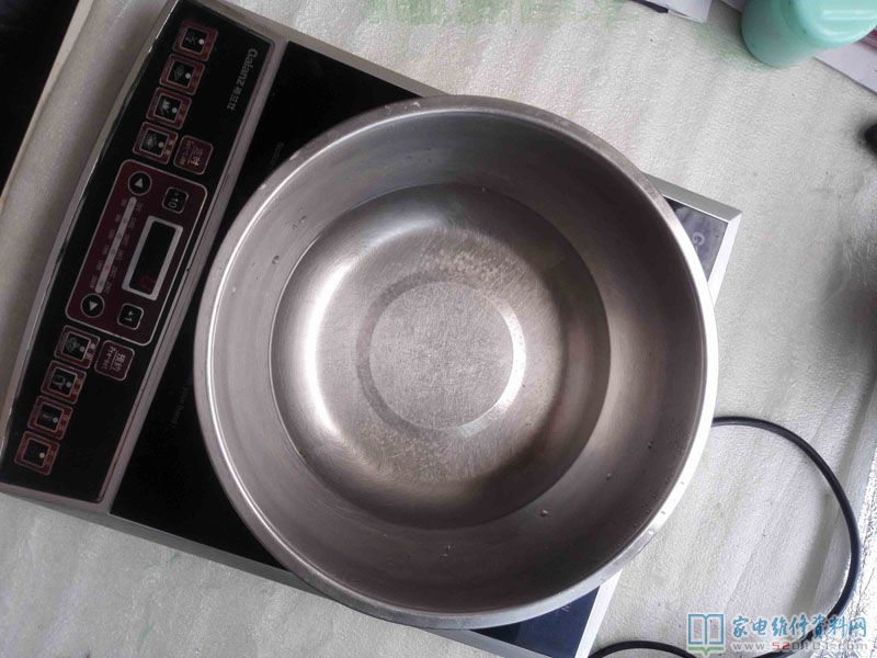

还有一篇文章说IGBT性能不良也可能造成这种故障,换了一个还是哒哒哒。一时不知该查什么了,想先换个锅试试。于是换了一个小一点厚一点的小盆放上去,检锅声没了,电磁炉竟然能缓慢的加热了,不过特别慢,过了几十秒才看见盆底冒小水泡。再用原来的锅,还是检锅不加热。也太挑锅了吧,不过挑完锅你也要能正常加热啊。看样子和锅具有点关系,但还不是主要原因。
既然能缓慢地加热,那说明电磁炉电路基本正常工作,只是加热功率很低,问题可能在电流检测电路。因为电磁炉的检锅信号也是通过电流检测电路电流的变化来实现的,如果电流检测电路异常,会使得LM339收不到正常的检锅信号,因而无法正常发出加热驱动脉冲,造成电磁炉加热功率变小。

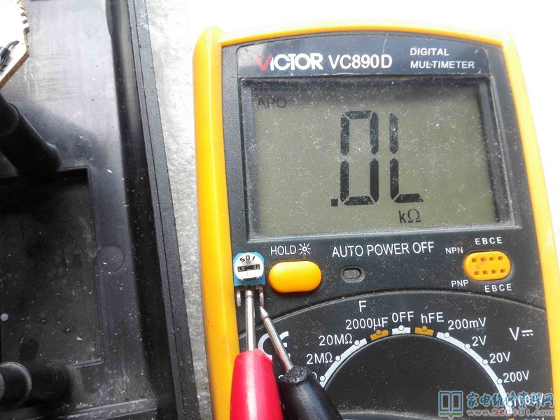

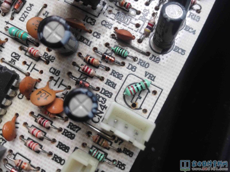

电流检测电路原件也不太多,比较重要和易坏的就是电流互感器和可调电阻了,我以前也遇到过可调电阻开路造成的断续加热。电流互感器已检测没问题,马上直奔可调电阻,拆下一测,果然无穷大。
这个501的可调手头没有了,于是找了个可调电阻阻值大约一半的红红黑黑棕色环换了上去。这个电阻阻值越小,电磁炉功率越大,所以可以根据需要调整阻值。

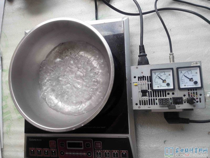

通电测试,盆里那点水很快烧开了。打到2000W一看,电流9A多一些,正常范围,维修结束。
