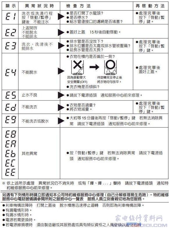

声宝ES-D159AB(J)洗衣机故障代码
2015-06-13作者:中华维修整理1708评论
