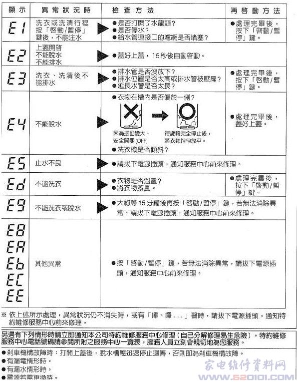

洗衣机故障代码
声宝ES-D149P洗衣机故障代码
2015-06-13
作者:中华维修整理
1886
以上故障代码适合声宝ES-D149P洗衣机
