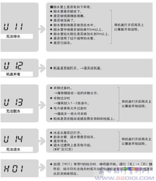

洗衣机故障代码
松下XQG60-V63NS洗衣机故障代码
2015-07-21
作者:中华维修整理
2835
以上故障代码适合松下XQG60-V63NS洗衣机
