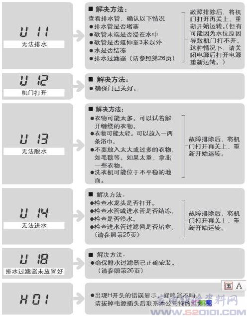

松下XQG70-E70GS洗衣机故障代码
2015-07-21
作者:中华维修整理
2884
以上故障代码适合松下XQG70-E70GS洗衣机
