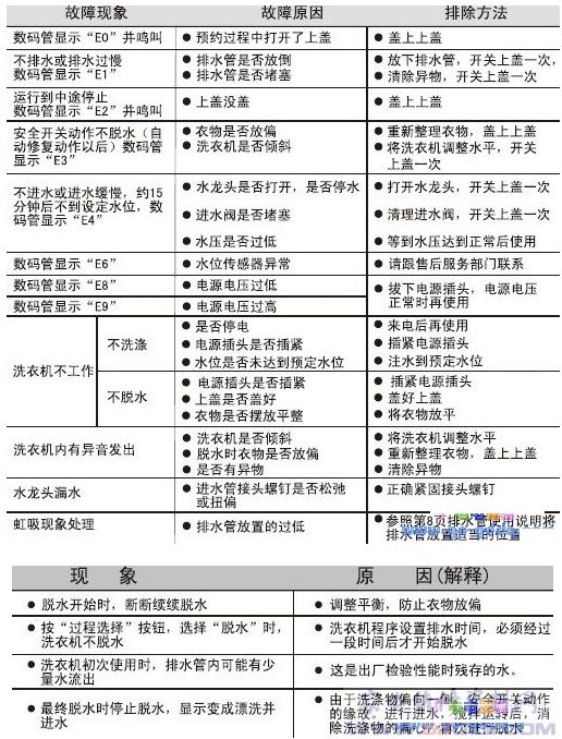

海尔XQS50-28上排水洗衣机故障代码表
