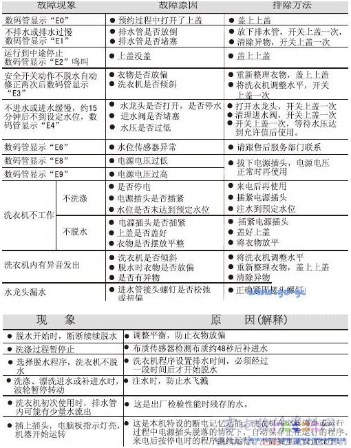

海尔XQS45-888(A_CRF)洗衣机故障代码表
