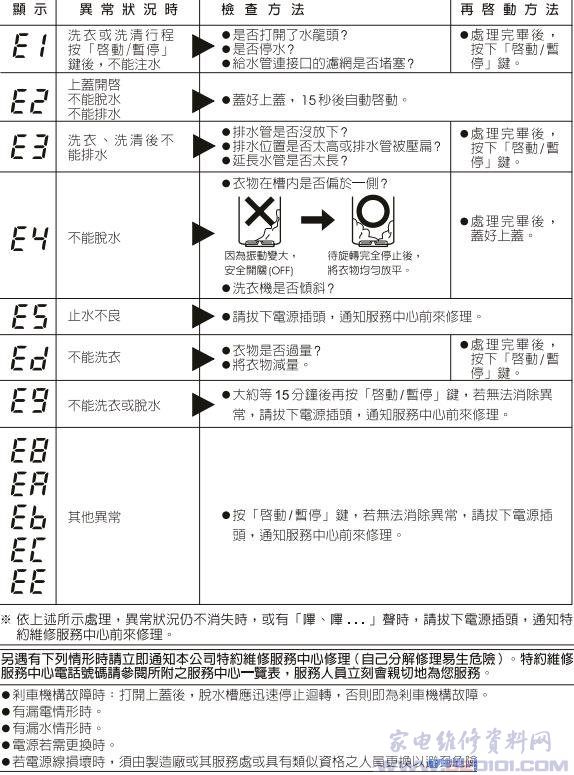

洗衣机故障代码
声宝ES-D139AB洗衣机故障代码
2015-06-05
作者:中华维修整理
2637
以上故障代码适合声宝ES-D139AB洗衣机
