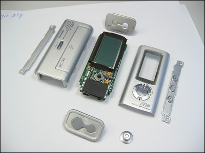

首先来了解一下MP3的内部结构。我们以魅族ME为例子对MP3各部件的结构、功能做一个解剖。下面是一台魅族ME,我们把它打开来看看它由几部分组成。

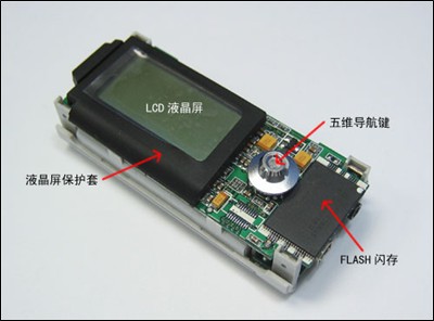

首先我们可以看到主机四个角有四颗螺丝,这是固定整个机壳用的。把螺丝打开后就可以把面板取下来。打开前后盖、取下面板之后可以看到机器内部正面的图片,我们可以看到主要是LCD液晶屏、五维导航键以及FLASH闪存芯片。
接着把两侧的挡板和背板、拆下来就可以完全看到裸机的情况了,外壳完全拆掉的情况如下图所示:

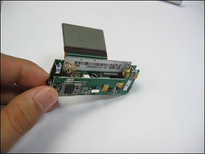

拆掉外壳后我们开始来分析主机的组成结构,把主机拿在手上,从侧面可以看出主机由两块电路板组成,上层主要是显示部分、主芯片、FLASH、闪存,下层主要是供电部分以及FM收音电路。
部分MP3如魅族ME/MI、JNC SSF-800、iRiver3XX系列还有经典的帝盟RIO800等都是这种双电路模块设计,这样设计的好处是两部分功能分开独立,干扰更小,性能也更加稳定,当然设计也更加复杂,成本更高一些。一些中低端的MP3则是单电路模块设计,但干扰大、效果自然也不如前者好。

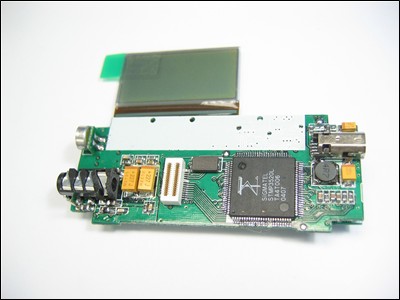

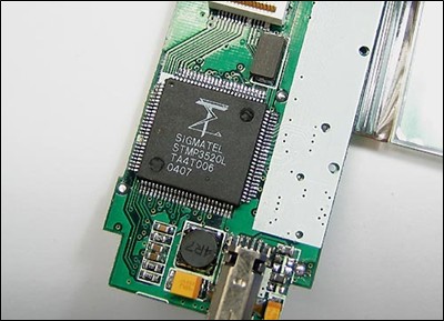

接下来我们把两块电路模块分开来,分别分析它们的组成结构。首先我们看看主电路板,刚才我们已经知道它的正面主要是LCD液晶屏、五维导航键和FLASH闪存,现在我们来看看它的反面。
从图中可以看到,主电路板反面主要由三步分组成:USB接口电路、解码主芯片及主晶振还有音频输出及录音。解码主芯片是MP3最重要的组成部分之一,就像电脑的CPU、显卡的GPU,直接影响MP3的功能、音质。
解码主芯片有很多种,比较常见的有飞利浦的SAA7750/7751、Telechip的TCC730/TCC731、SIGMATEL的STMP34xx/35xx等。解码主芯片有两种,一种是单纯的解码芯片,还要配合控制芯片才能使用;另一种是单芯片高集成的,解码和控制功能集于一身。这有点像主板中南北桥分开和南北桥单芯片集成的区别。以魅族ME采用的SIGMATEL STMP3520为例,它是一颗单芯片高集成解码芯片,支持MP3/WMA/WAV 播放、MP3编码(LINE IN)、LED/LCD接口、EL背光、高速USB 2.0接口、录音、FM调频、5号/7号及锂电等现在主流的MP3功能。在主芯片旁边的一小块是ME的主晶振。MP3所采用的晶振有贴片晶振和桶式晶振之分,他们的区别我们在后面的文章中将详细介绍。可以看到,这里魅族ME用的是贴片晶振。

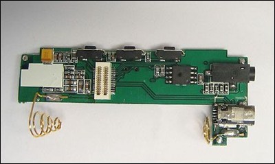

介绍完了主电路板后我们再来看看辅电路板。从辅电路板正面我们可以看到,其主要包含电池接入部分和FM收音电路。之所以把FM收音电路和主电路版分开设计主要是考虑到防干扰,以提高FM效果和MP3播放音质。

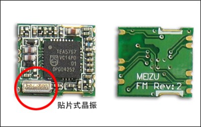

上面是FM收音电路的特写,可以看到,上面有一块集成电路板,是收音芯片,这里魅族ME用的是飞利浦TEA5767。另外一个对FM效果影响比较大的就是收音电路晶振。同主电路一样有贴片晶振和桶状晶振之分,在这里魅族ME用的是贴片式晶振。
辅电路板反面则是一些按键和USB接口、LINE IN接口,电路比较简单,整个电路板元件也不是很多。
