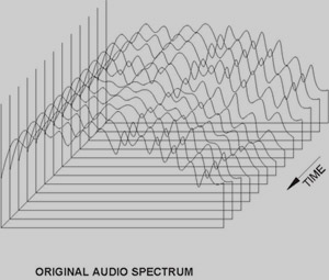

系统以大约40 KHz的频率、在时域范围内继续取样,生成如下所示的频谱系列。
Time: 时间
Original audio spectrum: 原声声谱

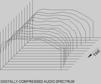

数位压缩在频域和时域内进行,以频域为主。频域压缩和时域压缩後产生的频谱如下图简化所示(注:为便於理解,我们将该图大大简化了。许多资讯因此被删除并永久丢失了,这也正是此类压缩被称为“损失”压缩的原因所在)。还有,MP3的取样率往往低於CD的取样率,导致某一频率(取样频率的一半)以上的音频资讯全部丢失(请注意下图所示高於某一频率的音频资讯的突然丢失)。这一特定频率因情况而异,取决於频谱范围。
Time: 时间
Digitally compressed audio spectrum: 经数位压缩处理的音频频谱
由这种资料档案还原而来的声音音质不错,还是钢琴的声音,喇叭的声音也没变,但声音的细腻感、细微差别和音乐感却没了,声音也了无生趣。BBE可以发现和增强压缩後的谐波、纠正时间校准,进而恢复和增强音频。但是,全部丢失了的谐波只能重新生成了。

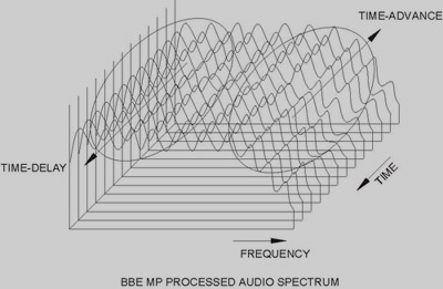

BBE MP处理过程
以频率为基础按比例前移线性相位的BBE处理先於MP处理进行。MP处理能基於整个音频频段均匀地生成高次谐波。经 BBE处理的音频时间校准会逐渐减小(频率越高就越早),使生成的高次谐波的时间相位前移。BBE处理技术让电脑更容易分析声音,所需的谐波也比较少(与基音相比,时间相位前移了的谐波更便於电脑分析声音,这是心理声学的常识)。
Time advance: 时间相位前移
Time delay: 时延
Time: 时间
Frequency: 频率
BBE MP processed audio spectrum: 用BBE MP处理的音频频谱
BBE处理能逐渐增强频率较高的声音。在MP处理生成的谐波中,高频成分比低频成分多。BBE处理增益能降低这种差异。

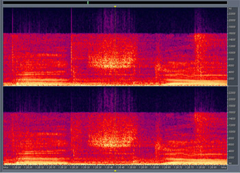

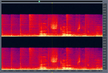

下图所示为戴安娜·克拉尔演唱的“我记得你”的部分频谱图,从中可以看出BBE MP处理技术的效果。上图表示频率在16 KHz以下的测试音频,在32 KHz的频点向下取样原始CD可以清除高频成分。如下图所示,可以用BBE MP处理技术再生频率受限制的测试音频16KHz以上的谐波(每个节拍刚开始时的效果都是很明显的)。下图中央部位为6 KHz-8 KHz频段产生的谐波,这类谐波的频率高於16KHz,数目也较多。
L-ch
R-ch
戴安娜·克拉尔演唱的“我记得你” CD,32 KHz频点向下取样,48 KHz频点重新取样,声音资源档案
L-ch
R-ch
戴安娜·克拉尔演唱的“我记得你”,32 KHz向下取样,48 KHz频点用BBE MP处理技术处理,声音资源档案

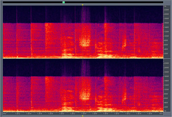

本页图片比上述图片更为详细。因为显示和/或列印质量欠佳,图片不是看得很清楚,即使这样,连下图比较暗的地方也能很精细地恢复整首歌曲的谐波。
戴安娜·克拉尔演唱的“我记得你” CD,32 KHz向下取样,48 KHz频点重新取样,声音资源档案
戴安娜·克拉尔演唱的“我记得你”,32 KHz向下取样,48 KHz频点BBE MP技术处理,声音资源档案

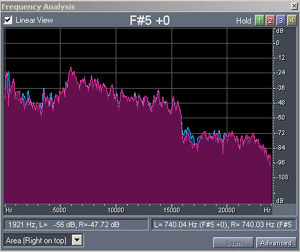

与上述图片对应的以下三幅图片表示相同时间点的频率分析。
第一幅图片表示频率上限为22 KHz的原声CD的频率回应,第二幅图片表示音频频率均为16KHz以下、频率受到限制的测试材料。
戴安娜·克拉尔演唱的“我记得你” 原声CD,48 KHz频点重新取样,声音资源档案
从下面第三幅图可以看出BE MP处理的结果:MP处理技术再生了频率在16 KHz以上的所有信号,从而将高频段扩展至24 KHz(这一频率甚至高於原声CD 22 KHz的频率上限)。从图中还可以看出,原声CD的频率回应也被精确复制了。
戴安娜·克拉尔演唱的“我记得你”,32 KHz向下取样,声音资源档案,48 KHz频点BBE MP技术处理
