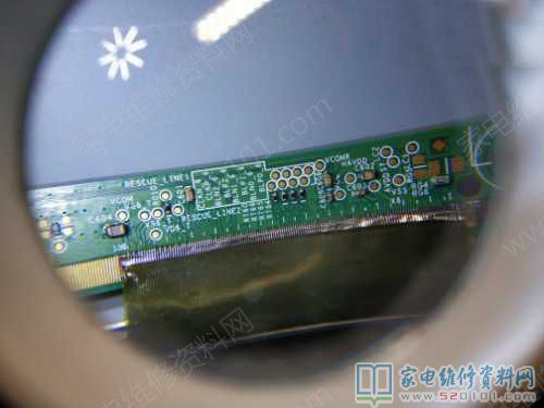

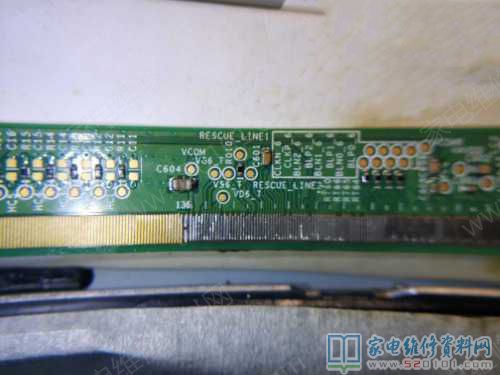

接修一台贴牌的飞利浦50寸液晶,故障是灯条坏了,需要更换灯条,但是在更换的过程中自己疏忽大意,不小心挂到把边条的排线搞脱了,好在之前看过网上有大神用电烙铁焊接成功的案例,于是参照他的做法,先加焊锡,再折点边,直接凭感觉焊上去,竟然成功了,如下图所示。
