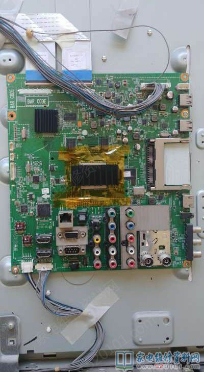

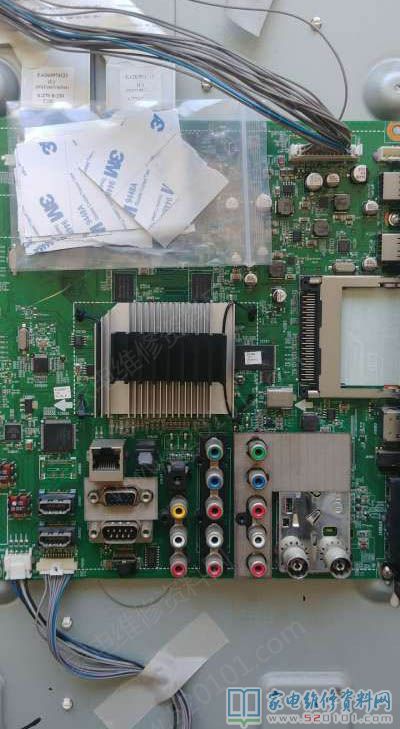

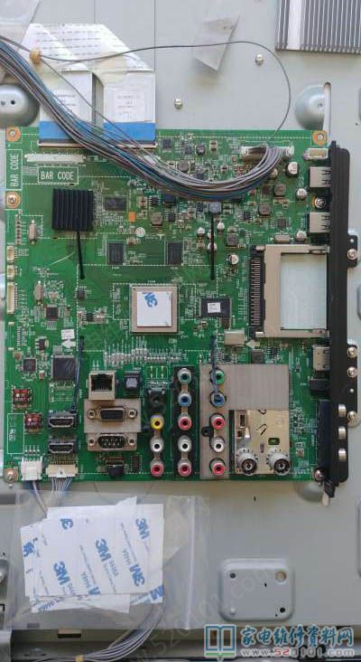

接修一台LG 47LD650-CC液晶电视,故障表现为通电电源指示灯常亮,按电源开关变成呼吸灯,无声无图像,拆机检查,主板上两个轻触开关已经被拆掉,应该是维修过,反复开关机测试,发现待机和PWR-ON 各路工作电压都正常,只有INV-ON电压为零,INV-ON信号来自主板的IC8101第10脚,第10脚有正常输出,但排线到电源板电压为零,初步判断是主芯片脱焊故障,周边用隔热胶带保护,热风枪温度310度,均匀加热主芯片30-60秒,找个更大的散热片,用导热双面胶重新安装好,并用线扎固定散热片,在某宝上花了12元买个原配的遥控器,试机一切正常。
