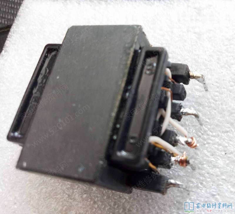

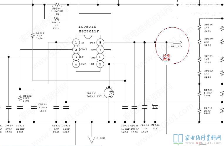

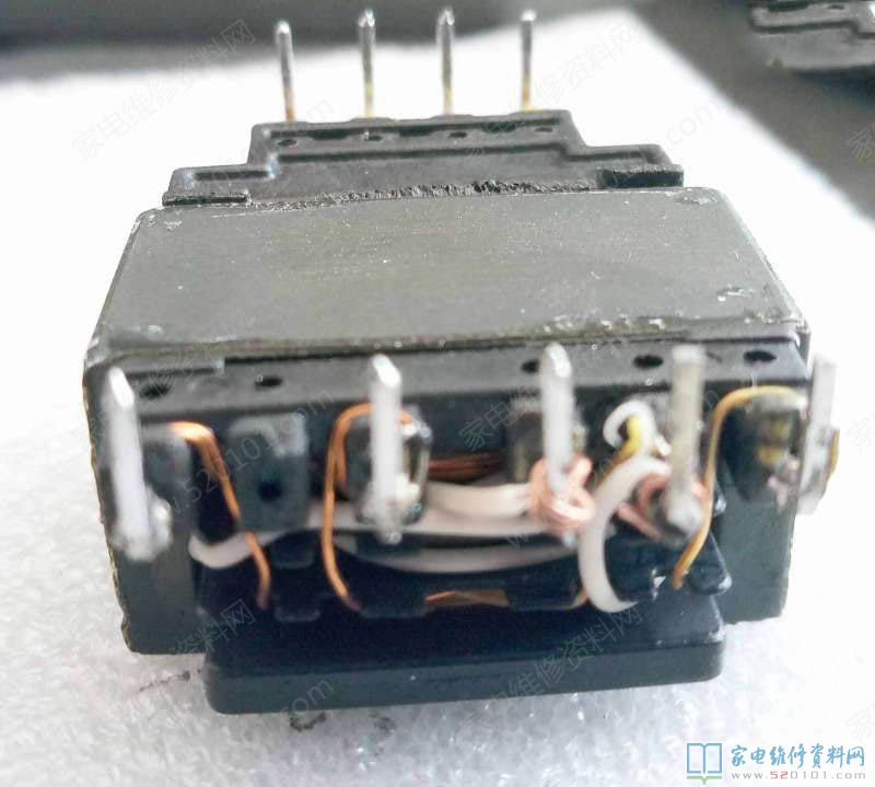

摘板测量各组输出电压正常稳定,输出电流接近正常值,仔细看看有PFC电路,怀疑此电路没工作,测量大电容305V,故障点找到,根本没升压,找图纸仔细测量SPC7011F的8脚没供电。顺藤摸瓜找到变压器绕组断路。 情急之下拆了重绕,一共9圈好绕。绕好变压器装回正常工作,SPC7011供电有13V了,大电容390V了,接上试机一切正常。
