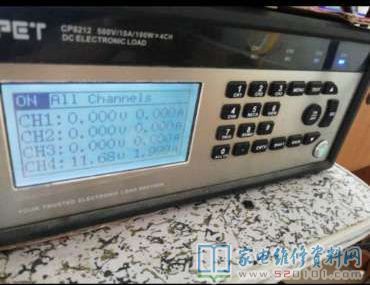

夏普52LX960A液晶电视,还有LX960A系列液晶,一般这种夏普电源板损坏的位置都是待机电路,接修的时候也是按照这个思路去检测,白白浪费了一个下午的时间,后面重新详细检测,发现待机电路根本没坏,电源板逻辑板供电出现问题(正常应为12V)修复交付客户。后来和同行沟通这种故障位置大概一年就几块板会出现。
