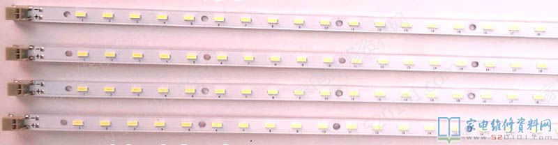

最近接修一台夏普LCD-52LX830A液晶电视,更换了灯条后,红灯闪不开机。找了好几个方法都没解开。最后按照网上的一位师傅的方法打开了,具体步骤如下:
