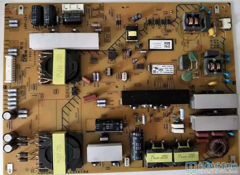

接修一台索尼KD-65X8500液晶电视,故障表现为不开机,打开机器,测STB 3.3V正常,开机立刻测12V 没有,PS-ON 3V 一会就没有了,红灯两下,根据索尼红灯两下判断电源板问题,PS-ON开机时12V,没有可判断电源板问题,单测电源板,PS-0N 接3.3V 测380正常 ,12V 没有。
查此电源是A3810,网上查不到此芯电的资料,根据电路板测供电12V正常,查了一下外围没有短路的地方,查MOS管供电380正常,当查到MOS管信号输入时,测激励变压器,发现不对,有两组 ,一组阻值无穷大, 拆下变压器,引脚没短,拆开,取下线圈,发现断了,接上,贴上高温纸,尽量不改变原参数,装上正常。这应该是一个特例,以前修过电源板红灯两下,都是取消保护的案例。
