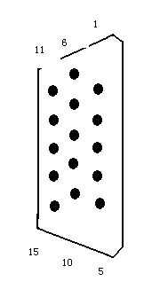

| 二,CGA标准: CGA是作为MDA的替代品出现的,它与MDA相比增加了两大功能,即彩色显示和图形显示。它的最高分辨率为640X200,但此方式只能显示单一颜色。而在彩色图形显方式下工作时分辨率很低,只能达到320X200.它的行频为15.7KHZ,埸频为60HZ,它规定了两种接口形式,一种是9针D形接口,管脚与MDA的接口排列相同。另一种是输出NTSC复合视频信号,因此可以用NTSC电视作计算机显示器。 三,EGA标准: EGA是当时的一种增补型图形适配器。在软件上兼容CGA.它的最高分辨率为640X350,行频为21.8KHZ,埸频为60HZ.可以设置成单显方式。它的信号接口也是采用D形9针,其排列与MDA相同。 四,VGA标准: 以上MDA,CGA,EGA三种标准都是以TTL数字信号输出。而VGA标准采用了模拟信号输出,因而其彩色显示能力大大加强了,原则上可以显示无穷多的颜色。它的最高分辨率为640X480,行频为31.5KHZ,埸频为60-70HZ.它可以兼容CGA,EGA标准。它的接口采用了15针D形接口,它也是现在所使用的15针标准接口。外形和引脚定义如下: | |
1: R 9: 2: G 10: 数字地 3: B 11: 4: 12: 5: 数字地 13: H-SYNC 6: R地 14: V-SYNC 7: G地 15: 8: B地 未定义的引脚为保留引脚。 | ![]() |
