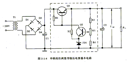

下面的图5-1-4是串联调整型稳压电源的基本电路。其中TI是电源变压器,二极管D1 -D4组成桥式整流电路,C1是滤波电容,虚线方框里的电路为稳压电路,其中Q1为电压调整管, Q2是比较放大管, R3、 R4组成输出电压取样电路, RZ和稳压管 ZD1提供基准电压。其稳压过程大体如下:假如当 C1上的输人电压 Uin增加或电源负载减轻( RL增大)而使输出电压 Uout有升高趋势时, W1上分压得到的取样电压增加,使 Q2的基极电位 Ub2升高,而 Q2的发射极电位因稳压二极管 ZD1的稳压作风而保持不变,因而 Q2发射结正向偏置增加, Q2的集电极电流 IcZ增加, Q2的集电极电位 UC2降低,即调整管Q1基极电位降低,使 Q1发射结正偏减小,加之, Uout;增加将使 Q1的发射极电位变高,也使 Q1发射结正偏减小,于是 Q1基极电流 Ib1减小,集电极电流 Icl也随之减小,因而使 Q1的集电极一发射极间的电阻Roe增加,管压降增大,使Uout回落到正常值,如果设计得合适,可做到Uin和 RL在一定范围内变化时,输出电压Uout基本保持恒定。当Uin减小,或RL减小时,过程相反,将使Rce减小,仍保持输出电压Uout恒定不变。
从上面的分析中可看出,对于串联型电源,它的调整管是工作在线性放大区的,为此要求调整管保持有一定的集电极和发射极之间的管压降uce,应使uce>3V以上。‘但uce也不能太大,太大虽然可增加稳压范围,但同时也会加大稳压电路特别是调整管的功耗,降低了效率。如Uce太小,则很容易使调整管进人饱和区,从而失去稳压作用,使输出电压将随输 人电压变化而变化。
