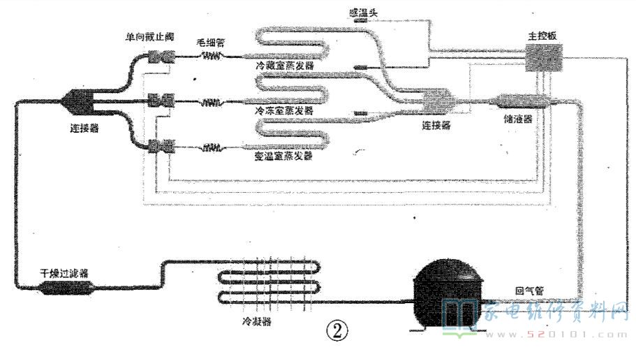

二、分立多循环制冷系统简介
分立多循环冰箱在系统方面进行了较大的改变,使冰箱的状态可由使用者自由控制,其系统结构如图2所示。
该系统可使冰箱进人并联工作状态,通过电磁阀的控制和切换,将“空间”进行分割控制,使制冷剂的流向在不同冰箱室的制冷蒸发器之间交替流动。分立循环技术既可实现分立双循环,也可实现分立多循环。在多循环状态下,冰箱可以实现三、四、五甚至更多间室并联独立工作,互不影响。

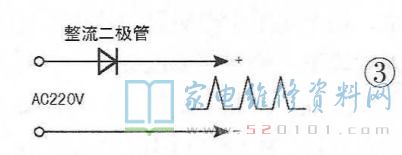

容声冰箱中的电磁阀有单稳态、双稳态两种。单稳态电磁阀的触发电源是220V交流电,通电是一种状态,断电是另一种状态。检测时,可以直接加上220V交流电看状态是否变化。
双稳态电磁阀的触发电源是脉冲信号,正脉冲是一种状态,负脉冲是另一种状态。检测双稳态电磁阀时,可在220V交流电路中串一只二极管,如图3所示,触发--下(不要长时间接通,以防损坏电磁阀)观察其状态是否变化。

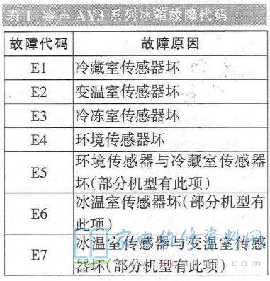

2.温度传感器
温度传感器是一个具有负向特性的热敏电阻,温度升高阻值减小。若温度传感器异常,通常会通.过故障代码给予提示。容声冰箱传感器的故障代码显示为“EX”,具体代码见表1,并且与哪个室有关的传感器出现故障,其故障代码就出现在该室的温度显示区中,如冷藏室传感器或冷藏室蒸发器传感器有故障,故障代码就显示在冷藏室温度显示区。

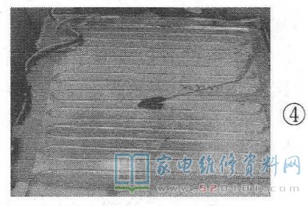

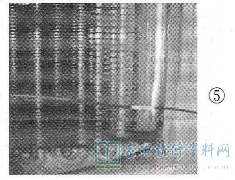

蒸发器的种类较多,如直冷冰箱的冷藏蒸发器、冷冻蒸发器,如图4所示;无霜冰箱的翅片蒸发器,如图5所示。
冷凝器有内藏式冷凝器和外挂式冷凝器两大类。内藏式利用侧板的导热材料进行散热。外挂式将发热体与箱体隔离,減少对冰箱箱体的保温影响,同时利用黑色辐射能力强这一特点来提高散热能力。
