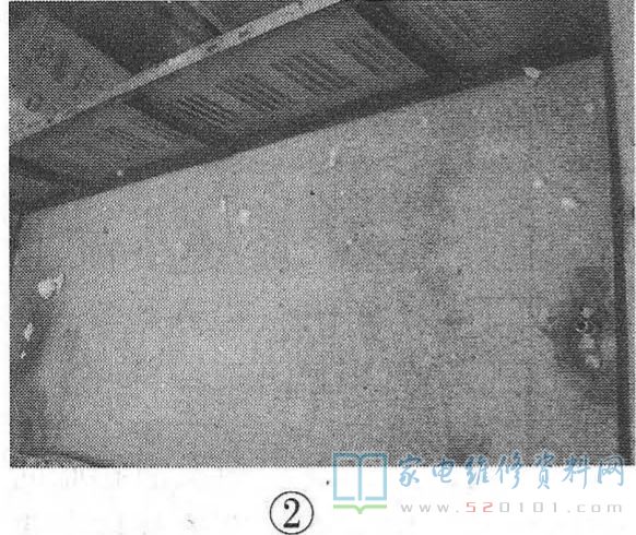

1.先将冰柜下面的压缩机、冷凝器及其他元件拆下,然后将箱体倒过来,即将原箱体底部的泡沫板朝上,如图2所示。

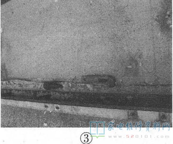

2.用小刀沿着泡沫板四周的边缘挖-一条深约五六厘米的小沟,如图3所示。按此法操作,能最大程度地减少对原泡沫板的损伤,保持原泡沫板的完整性,从而减少后面的发泡量。

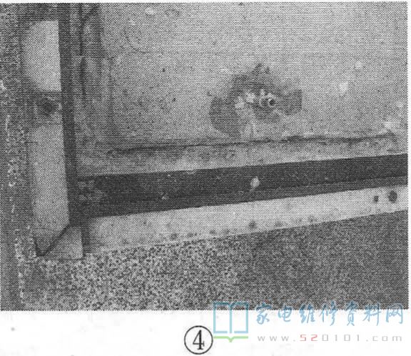

3.用改锥等物体掏出小沟里的泡沫,这时能看到冰柜内壁的铝皮,如图4所示。
待四边的铝皮均能看清楚后,用1m长钢尺(五金店有售,最好用砂轮将其两侧磨成锯齿状,以方便切割)沿着铝皮外沿插人,直到冰柜的上沿盖,其目的是将冰柜内壁框与四周的蒸发管进行分离。

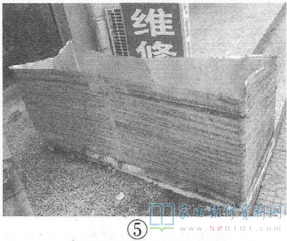

4.用钢尺上下切割泡沫,待铝皮框四边的泡沫全部分离后,用钢丝钳夹住底部的铝皮边缘慢慢往上拉,就可将原冰柜的内壁框完整地取出来,如图5所示。

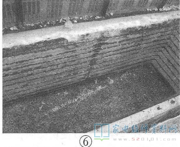

这时也就可以看见原机锈迹斑斑的蒸发器,如图6所示。

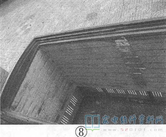

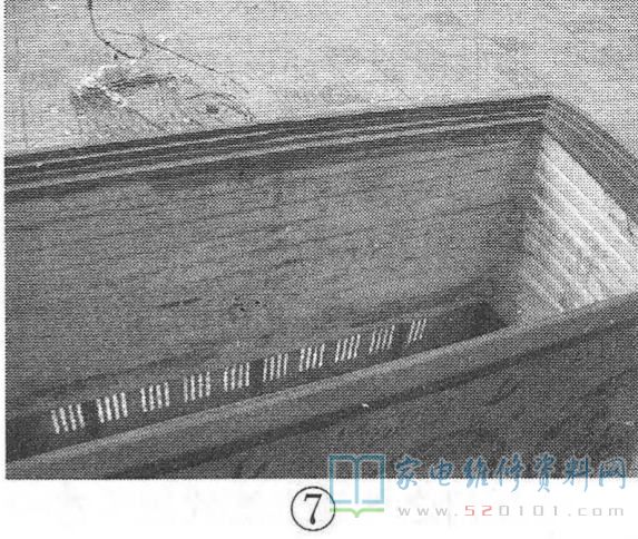

5.将原蒸发器全部拆除不用,如图7所示,然后换上相同直径的优质铜管,并按原管的位置安装且用锡箔带固定,如图8所示。

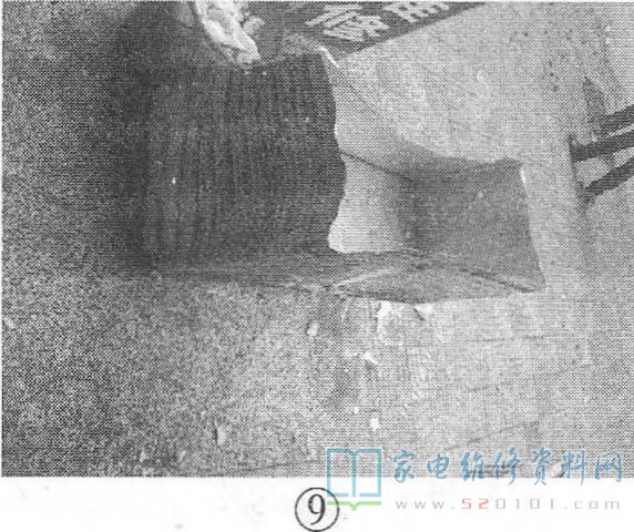

6.盘好铜管后,先清除冰柜内部泡沫壁上的灰尘,再整理好内壁铝皮的边缘,然后在冰柜内部泡沫壁上及铝皮外刷上铁皮胶(也可用木工用的强力胶),如图9所示。刷胶时可多刷几次,最好刷厚一点。

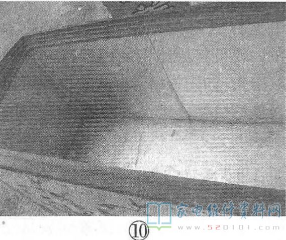

7.待所刷胶快干时,先将内壁铝皮框放人冰柜中,铝皮框的上边沿全部伸入冰柜上沿盖框内,接着用四方木条轻敲铝皮,使冰柜内部泡沫和铝皮充分接触并粘住,如图10所示。
