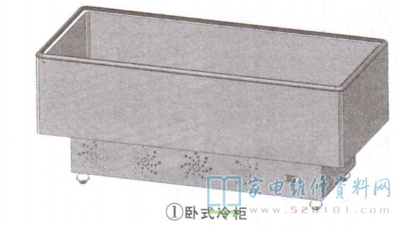

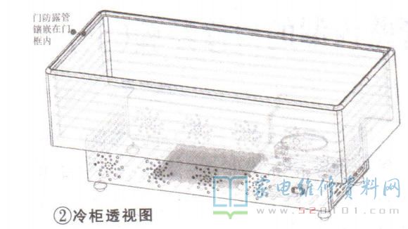

冷柜一般分为冷冻柜与冷藏柜,冷冻柜能达到的箱内温度一般为-18°C-0°C, 而冷藏柜温度是0°C~10°C。冷冻柜更多用于存放肉类、雪糕等,而冷藏柜一般用于汽水冷饮 、牛奶保鲜等的产品。冷柜还分为卧式冷柜和立式冷柜以及酒店厨房专用的冷柜。本文主要以卧式冷柜为例进行介绍,如图1所示。

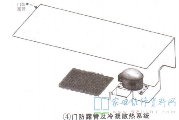

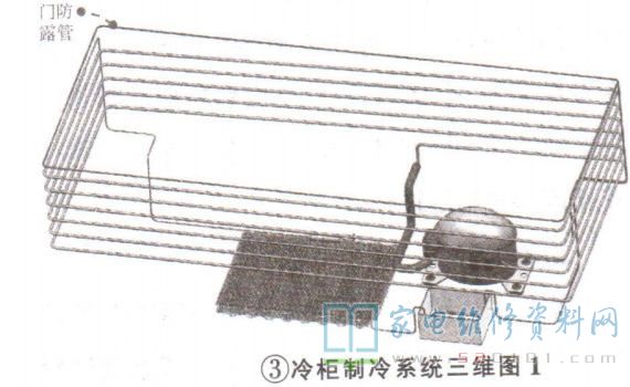

1.门防露管
为了防止门边因冷热温差导致凝露问题,大部分品牌的冷柜都在门上部四周把压缩机排气管排出的高温高压气态冷媒绕了门周边一圈,如图2~图4所示,这样通过热量作用就能避免结露水,以及时间长腐蚀及难以打开(移动)上盖的问题。门防露管材质目前大部分厂家都是使用铁管,直径为4mm居多。门防露管也是冷柜内漏的重灾区,在维修中比较常见。

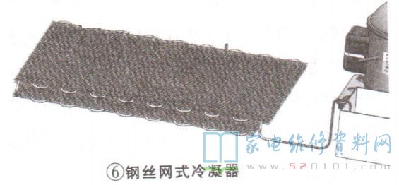

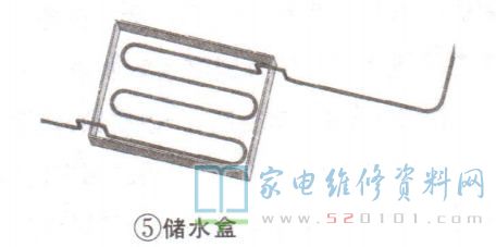

以冷柜为例,其冷凝散热系统主要通过两部分完成:一部分是压缩机排出的高温高压制冷剂气态冷媒先进入到门框四周作为防露管,然后接到储水盒,如图5所示,冷藏用途时该储水盒用于接融霜水以及通过融霜水进一步给高温高压气态冷媒降温冷凝,同时由于水受到高温也容易蒸发,因此,基本不用人为倒融霜水;另一部分从储水盒出来的管路连接到双排的钢丝网式冷凝器,如图6所示,与空气进行自然热交换,使高温高压气态冷媒冷凝为中温高压液态冷媒。

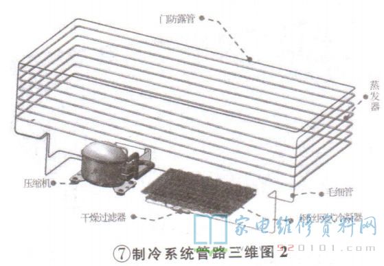

如图7所示,从冷凝器出来的中温高压液态冷媒进入到干燥过滤器后,吸收水分、过滤杂质再进入毛细管节流降压,然后连接到蒸发器中,利用冷媒吸收箱内的热量使其气化蒸发从而形成制冷。目前蒸发器管路大部分厂家使用“铝管”,也有使用“铁管”的,直径一般是6mm~10mm居多。蒸发器泄漏是目前冷柜中常见的通病。

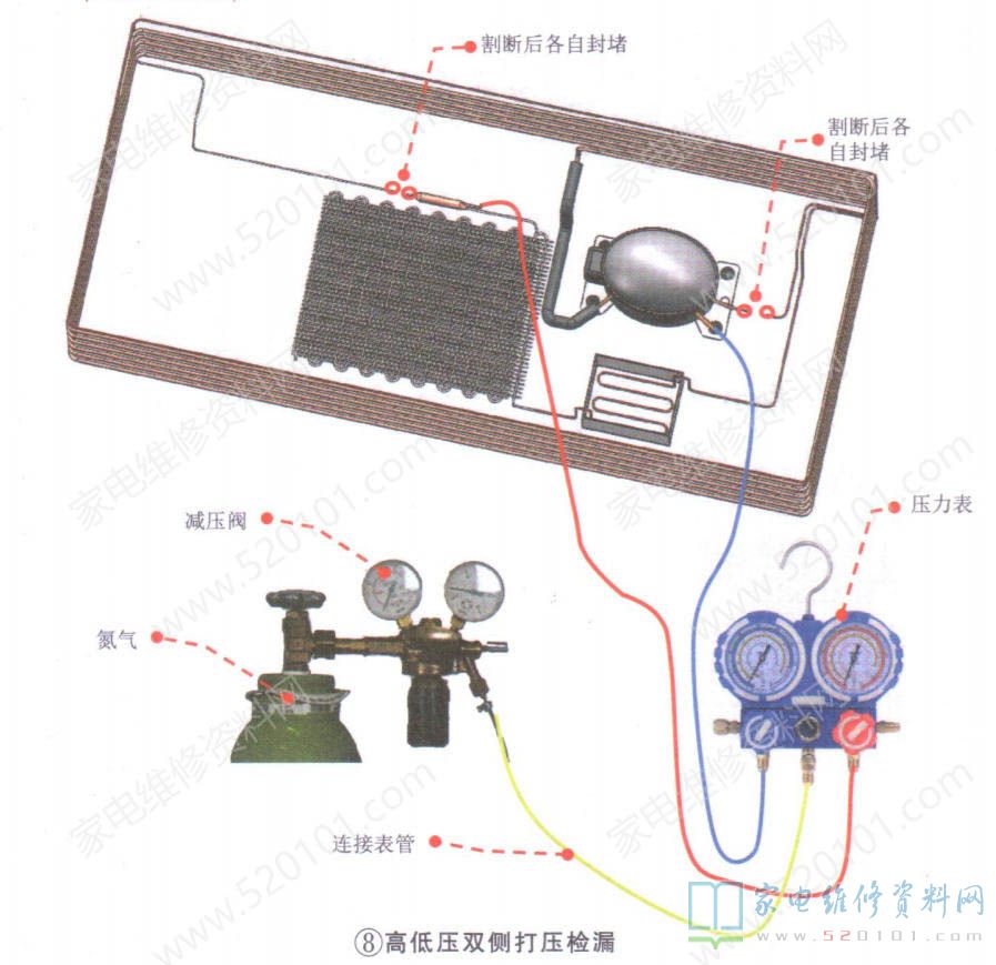

为了提高检漏速度,采用高低压双侧打压法,把高压侧毛细管与干燥过滤器处割断并封堵,排气口管路割断并封堵,如图8所示,低压侧打氮气压力为0.8MPa,高压侧打氮气为1.2MPa,使用肥皂水对外露部分的干燥过滤器、冷凝器、储水盒管路、焊口检查,均没有发现泄漏点。观察30分钟后发现高压侧压力已逐渐下降,说明是高压侧门防露管泄漏所致。

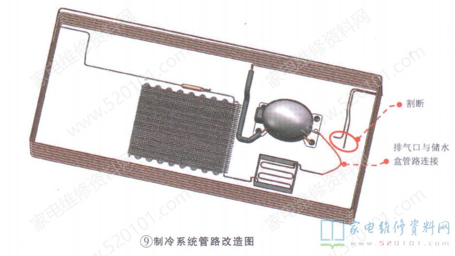

门防露管泄漏按理要开顶盖、挖保温发泡层,找到管路泄漏点进行补漏处理,但考虑该机使用已有一定年限,周边钣金材料以及顶盖塑料压边都有老化、变形,如果强行撬开可能会导致压边损坏及门密封不严的现象。征得用户同意,采用非破坏的手法进行修复,就是把门防露管直接去掉不用,将压缩机排气口接储水盒的管路入口,如图9所示,这样检修便捷而且不破坏箱体结构,但是用户每隔一段时间要用毛巾把门边的水珠擦干(由于没有门防露管冷热温差肯定会导致门边处有凝露现象)。

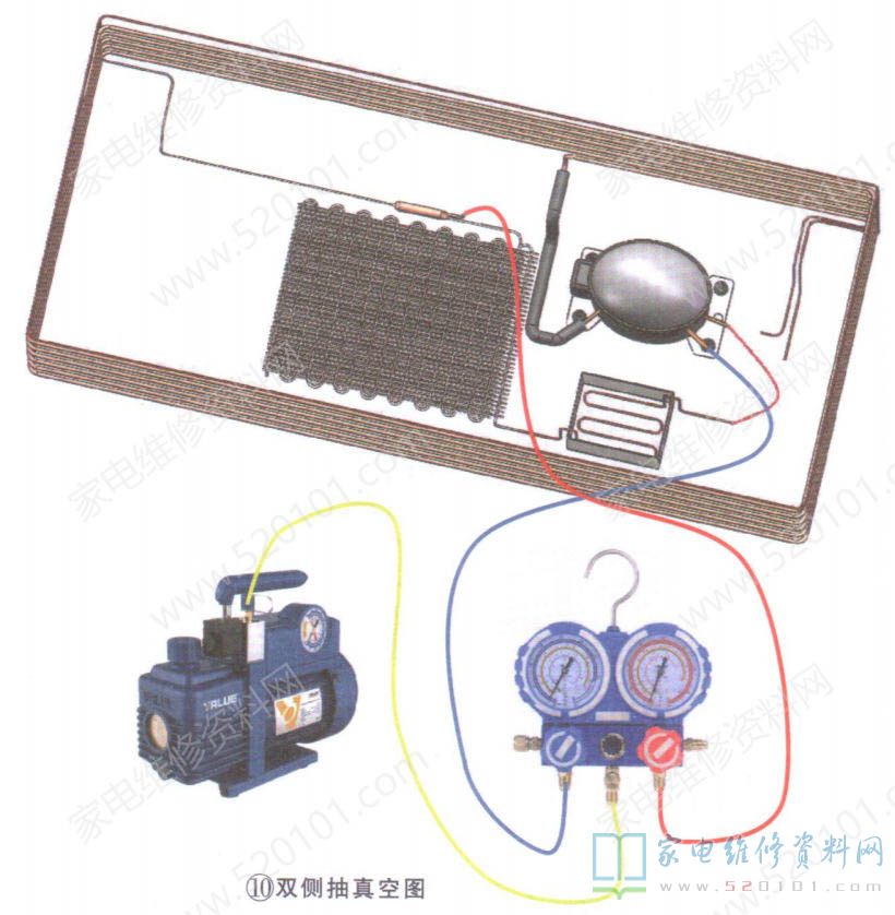

由于是门防露管泄漏而且该管属于高压部分,管路进入水气的可能性不大,所以维修时直接采用抽真空和对辅助器件管路 加热方法就可以。为了抽真空更彻底建议采用双侧抽空法,接管如图10所示。关于抽真空时间要结合冷柜体积,管路长短、粗细等综合判断,建议50分钟以上,这样可确保其真空度,利于冷柜的良好运作与制冷性能。
在实际检修过程中有些师傅为了图省事,往往采用自身压缩机进行抽真空,但是因制冷效果差、返工的几率还是比较高的。利用自身压缩机抽真空高压侧一般难以达到真空度要求,大部分师傅在抽真空基础上再充入部分冷媒来作排空补充,尽量减低系统的空气含量,作为应急使用可以,但是,如果是低温冷柜,运行一段时间还是有可能发生冰堵现象,而且冷媒排空有-定危险性,R600a属于易燃冷媒。
抽真空完毕后关闭压力表的高低压阀门,保真空5分钟,压力没有回弹说明系统没有泄漏。在充注冷媒时,建议查看铭牌信息,依据标准充注量采用定量充注法进行加注,这样能确保稳定的冷媒循环量而且可节约大量的调试冷媒量的环节 ,提高检修质量与效率。

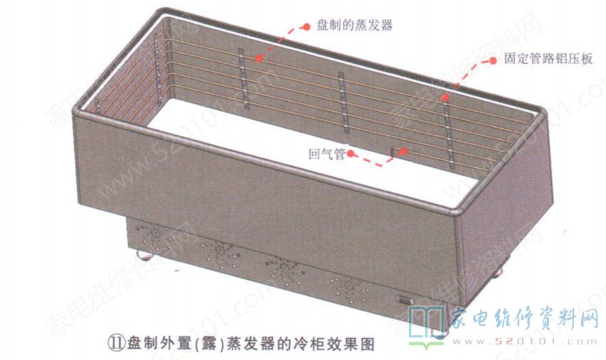

到底是哪里漏?为了快速判断,和上例一样,采用高低压侧分段打压方式通过肥皂水检漏,在压缩机腔外露部分没有发现泄漏点,经过十多分钟后发现低压侧压力表由原来的氮气压力0.8MPa变为0.73MPa,说明是低压侧蒸发器泄漏,而且漏点比较大。用户不同意挖内壳查找漏点的维修方案,因此使用人工盘制蒸发器来取代内部蒸发器的做法,其效果如图11所示,具体做法如下:

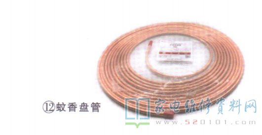

(1)制作蒸发器建议使用6mm~中16mm紫铜管,依据箱体大小、实际需要的冷量以及要达到的温度来确定管径。本例中使用的直径是中8mm,壁厚0.4mm的蚊香紫铜管,如图12所示。一盘12m(有些厂家是15m),本柜使用了约32m,接近3盘。

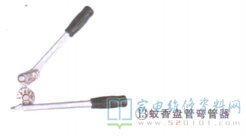

(2)测量内腔尺寸,使用弯管器对紫铜管进行弯制,制作过程中尺寸须量准,而且弯管时不要弯折、弯扁管路,否则影响制冷效果。弯管器样式如图13所示,由于品牌比较多,款式略有差异,请读者自行选择,此处不在赘述。
(3)在箱体底部打穿两个孔,一个是穿毛细管的另一个是穿回气管的,如图11所示,本例中毛细管选择外径为中2.5mm,长度为2.1m 低温用。
(4)把压缩机取下,放在煤气灶或者电炉中加热,使其内部水分受到高温气化蒸发排除内部水分,待温度降低后安装在压缩机腔,并固定机脚。
(5)把氮气调节至0.4MPa~0.5MPa,对原高压侧管路进行吹污,刚盘制的蒸发器也要吹洗。
(6)对盘制的蒸发器,紫铜管使用铝板打钉固定,使其尽量紧贴箱体内胆的金属,以提高其换热面积和制冷效果。
