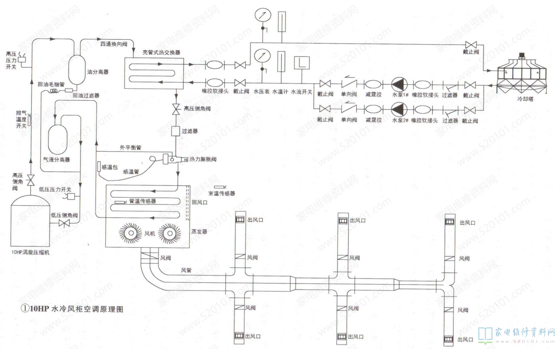

水冷风柜空调指高压侧冷媒通过水冷冷却方式进行热交换,比传统的风冷冷却效果更好更稳定,而本设备的蒸发器采用风柜空气对流方式制冷,通过两台离心风机对蒸发器进行强迫的热交换,并使用风管把冷气送至实验室内,再通过回风口接至蒸发箱进行回风,从而形成完整的气流循环。笔者在维保时参照实物绘制了整套设备中的制冷系统、冷却水系统、风管送风系统基本原理图(电气控制部分、新风系统、过滤系统、灭菌消毒系统、应急处理系统等不在本文中体现),如图1所示,为本文的原理分析与诊断提供必要的参考。
2.系统工作原理
(1)制冷原理
如图1所示,该设备使用美国谷轮10HP全封闭涡旋压缩机。当接入AC380V电压驱动压缩机工作时,从吸气口吸入低温低压R22冷媒,经电机带动压缩机内的动静涡旋盘做工,压缩为高温高压气态冷媒进入到油分离器进行油气分离,密度大的冷冻油经底壳、回油毛细管后被回气管吸入至压缩机壳内,从而保障充足的润滑油量;密度轻的高温高压气态冷媒进入到卧式壳管式水冷冷凝器,通过水冷的方式对气态冷媒进行散热,使紫铜管内的水通过管壁吸收壳管高温冷媒的热量,从而使其冷凝为高压中温液态冷媒,进入到过滤器过滤杂质后至热力膨胀阀进行节流降压,在蒸发器中通过吸收房间热量使冷媒在蒸发器内气化蒸发,从而形成低温低压气态冷媒,再通过两台离心风机与蒸发器强迫热交换,把冷气送入风管至实验室内。蒸发器出口管路连接到气液分离器,对因在低负荷时未完全蒸发的液态冷媒进行分离,让其在气液分离器中继续蒸发,确保被压缩机吸气口吸入的都是低温低压的气态冷媒,从而避免发生液击现象,提高压缩机的耐用性,最终完成一个完整的制冷循环。
(2)冷却水系统原理
如图1所示,由于该设备用于科研所的实验室(对制冷温度要求较严谨),因此使用了水冷冷凝器对高温冷媒进行冷却,这样能确保其良好的热交换能力,避免因外环境温度波动大时而影响其冷凝效果。该水冷系统使用了两路水泵进行服务,正常使用时仅是其中一路(台)工作,另外一台作为备用泵,而且每隔一周1号和2号水泵会自动进行主泵和备用泵的切换,轮流作业。该冷却水系统在标准空调工况冷却水回水温度是32°C,供水温度是37°C,其水系统循环原理如下:空调设备开机,系统自动先开启冷却塔AC380V风机,约1分钟后当值的水泵(1号或2号)启动,有水流过管路,安装在管道上的水流开关闭合送信号给控制模块,制冷模式时约3分钟左右压缩机运转。在冷却水系统中设置了水过滤器可以避免些脏物进入到离心水泵,高速运转时打坏叶轮;同时还设置了单向阀,用于防止停机时水泵反转,以及设备安装高低压差过大时水流倒灌现象。
(3)风管系统送风原理
如图1所示,由于该科研所的实验室因开展实验的需要,室内不允许有运转的电气设备,所以把制冷机组安装在设备间,通过不锈钢风管将蒸发箱出来的冷气输送至室内支风管的6个散流器(出风口),来为室内调节温度,在每个出风口前设置了比例积分的电动风阀来控制送风量、送风速度,同时也就间接控制了实验室温度。

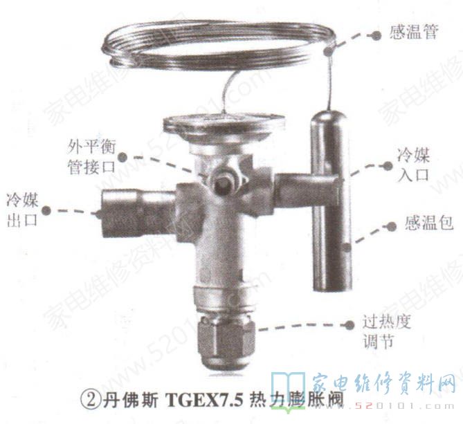

开机运行期间,在昏暗设备间中打着手电筒,发现热力膨胀阀出口特别冷,有时还出现结薄霜的现象,突然恍然大悟,难道是热力膨胀阀堵塞所致。于是拧开热力膨胀阀的调节杆盖帽,对其微调杆调节,流口的流量没变化,初步判断是热力膨胀阀问题。经用户同意关闭水冷换热器出口的高压角阀,开启机组进行回收冷媒操作,把冷媒回收至高压侧并把低压侧角阀关闭,机组停止运行。拆下热力膨胀阀,对其进行测试。直接给热力膨胀阀入口接入1.6MPa氮气,不管外平衡管是否接上压力,在热力膨胀阀出口处的气流都很微弱,明显不正常,确认是热力膨胀阀有问题。
由于看不清热力膨胀阀型号,仅知道是艾默生品牌的,本地没办法购买该品牌的器件,且用户又要急需快速修复,于是选用了丹佛斯的热力膨胀阀来代替,结合蒸发器换热面积及10HP压缩机的设备参数,于是选用了TGEX7.5外平衡式热力膨胀阀,该热力膨胀阀采用焊口方式,如图2所示空调工况下冷量为27kW,接口规格为:入口管径15.88mm,出口管径22.2mm。焊接时一定要使用湿布包裹好阀体,避免焊接高温火焰损坏阀体,冷却后还需对低压侧抽真空,真空合格后,再打开水冷换热器出口处高压角阀、回气管低压角阀,上电开机制冷恢复正常。制冷模式时,实测低压侧运行压力为0.52MPa,运行大约30分钟后测量室内风管出风口温度为14°C,效果相当好,空调修复。

从图1分析,最有可能的是油分离器回油管路堵塞,于是用毛细管钳把回油毛细管与回油过滤器处割断,有油渗出但不明显。但当把回油过滤器与油分离器结合处管道用小割刀割断时,大量的冷冻油流出,问题已清楚,回油过滤器堵塞导致油分离器油气分离后的冷冻油无法顺利回到压缩机,从而造成压缩机内部的冷冻油越来越少,而导致压缩机内的动静涡旋盘等运动器件干摩擦,最后造成卡滞损坏。

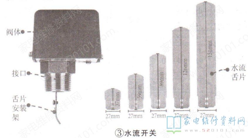

(2)水流开关损坏。冷却水系统运转了, 则有水流过水冷热交换器,水流开关的舌片受到水流的压(推)力致使其内部的电气触点闭合后,才能送信号给空调的控制主板,为压缩机工作提供启动的前提条件,如果此开关损坏必然会导致压缩机不工作。
(3)电控板损坏,或其外围的大电流控制、保护器件(交流接触器、热继电器)损坏。通过逐-排查后,发现是水流开关触头损坏,更换后故障排除。
水流开关,有机械式也有电子式的。该机的是机械式的(也称为靶式水流开关),如图3所示,它主要由阀体、接口、水流舌片组成。而水流舌片一般配套5个规格,选用时要参考实际管路的管径进行选择,一般选用原则为:舌片长度不小于管径的1/2,太长会顶住管壁,太短感应水流能力太弱,触头容易卡滞或导通迟缓甚至难以接通。例如管径为80mm-100mm的,建议选用长度为59mm的舌片。

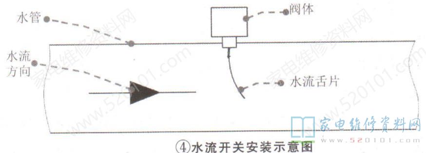

另外水流开关安装方向一定要正确,装反了会导致水流开关不会闭合,正确安装示意图如图4所示。

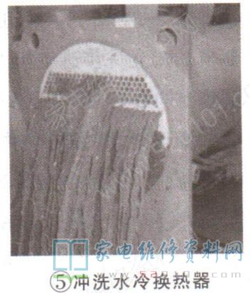

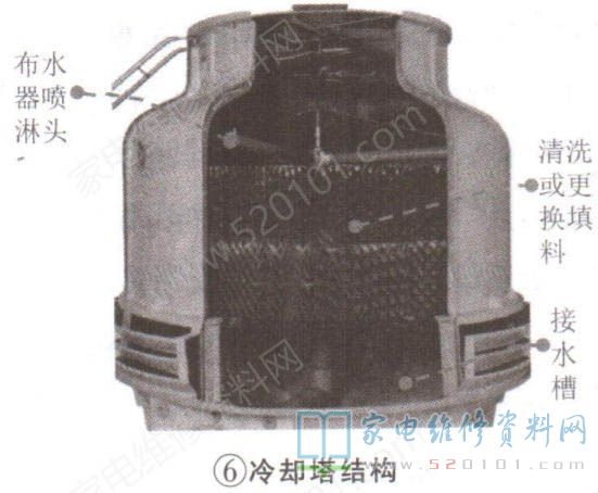

通过故障的特征初步判断是冷却水温高所致,对水过滤器进行拆卸发现有少量污物,但不至于导致高水温,于是决定对水系统进行一次大清洁。在冷却塔中倒入适量“克垢”药液,开启循环泵8~12小时,使整个管路水垢开始溶解、脱落,通过排污口或水过滤器处排出污垢,再多次注入自来水循环清洗,由于机组使用时间较长,为了彻底清洗水系统,把水冷热交换器端盖拆卸后使用“通炮刷”进行逐条管路清洗,再使用高压水枪冲洗排出污垢,如图5所示,最后把冷却塔填料进行拆卸、清洗及更换,如图6所示,对冷却塔布水器喷淋头疏通、接水槽清洗,至此完成整个冷却水系统的清洗作业。如有条件可在清洗后投加预膜剂,以防止金属表面被腐蚀,控制PH值在5.5~6.5之间。
通过对冷却水系统彻底的清洗及填料的更换后,开机测量冷媒高压侧压力为1.9MPa,低压侧压力为0.53MPa,回水温度33°C,供水温度38°C,制冷恢复正常,故障排除。
