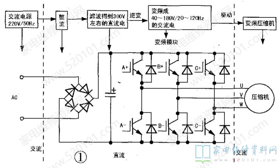

1.交流变频空调的功率模块与压缩机
由于交流变频空调采用的是交流异步电动机,其转速与旋转磁场同步转速存在一个转差,同步转速变化时,转差也有变化,这对精确控制压缩机的转速是不利的。然而异步电动机结构简单、造价低廉,在目前市场上被大量采用。交流变频空调功率模块的基本框图见图1,它主要由整流器、滤波电路、功率逆变器等部件组成,在微处理控制电路的驱动下,完成“交流->直流->交流”的转换过程,驱动压缩机运转。
整流器是用来将交流电转换成直流电的部件,普遍采用的是硅整流器件(整流二极管)进行桥式连接(在单相整流器中,采用的是四支整流二极管,而当空调采用的是三相供电输入时,整流器采用的是六支整流二极管).由于整流出来的直流电还很不平滑,所以需要滤波电路(滤波电容)来进行滤波,滤波后得到300V左右平滑的直流电,供逆变器工作。
功率模块又称功率逆变器,是用来将直流电转换成频率与电压可调节的三相交流电的核心部件。变频空调常采用六只IGBT构成上下桥式驱动电路,在交流-直流交流逆变过程中,控制电路控制每只IGBT导通180°,且同一桥臂上两只IGBT中的一只导通时,另一只必须关闭。相邻两相的元件导通相位差为1200 ,在任意360内都有三只IGBT导通,以接通三相负载。
当控制信号输出时,A+、A-、B+、B-、C+、C-各IGBT管分别导通,从而输出频率变化的三相交流电使压缩机运转。在实际应用中,多采用IPM( Inteligent Power Module,智能功率模块)加上周围的电路(如开关电源电路)组成。IPM是一种智能功率模块,是以IGBT为内核的先进混合集成功率部件,由高速低功耗管芯(IGBT)和优化的门极驱动电路,以及快速保护电路构成。IPM内的IGBT管芯都选用高速型的,而且驱动电路紧靠IGBT,驱动延时小,所以IPM开关速度快,损耗小。PM内部集成了能连续检测IGBT电流和温度的实时检测电路,当发生严重过载甚至直接短路时,以及温度过热时,IGBT将被有控制地软关断,同时发出故障信号。此外IPM还具有桥臂对管互锁、驱动电源欠压保护等功能。尽管IPM价格高一些,但由于集成的驱动保护功能使IPM与单纯的IGBT相比具有结构紧凑、可靠性高易于使用等优点。

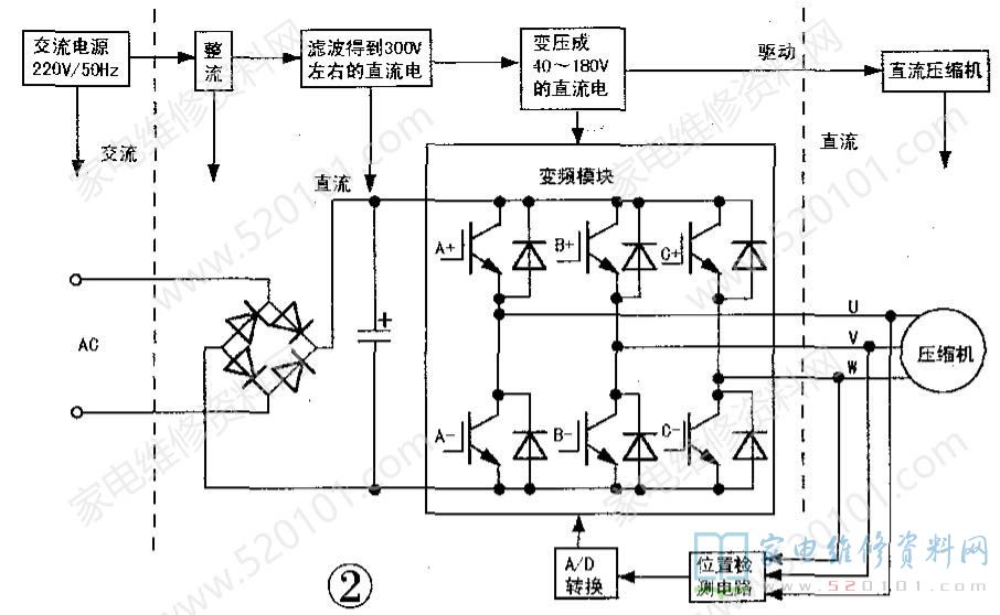

直流变频空调的功率模块控制电路与交流变频空调基本一样,只是其转换过程为“交流一直流一直流”,其原理框图见图2。
交流变频空调的变频模块按照SPWM调制方式,就是将市电220V交流电转换成310V左右的直流电并送到功率模块(IGBT开关组合)。同时功率模块受微电脑送来的控制信号控制,输出频率可变的电压(合成波形近似正弦波),使压缩机电动机的转速随频率的变化而变化,从而控制压缩机的运转,快速地调节制冷和制热量。
直流变频空调同样是将市电220V转换成310V左右的直流电送到功率模块。变频模块每次导通两个IGBT (A+、A-不能同时导通,B+ B-不能同时导通,C+、C-也不能同时导通),给两相绕组通直流电,驱动转子运转。同时模块受微电脑的控制,输出电压可变的直流电(这里没有逆变过程)。直流变频相比交流变频多一个位置检测电路,使得直流变频的控制更加精确。
直流有刷电动机中,当转子(单相)磁场转到与定子(永久磁体)磁场平行后,如果转子再越过此位置,而直流电源不改变流向,即绕组中的电流方向不改变的话,那么根据右手定则,此时线圈受力使之向反方向旋转。因此需要电刷来改变绕组中电流的流向,使转子能继续旋转下去。而无刷直流电动机由于不能在电机绕组上改变电流方向,所以只能通过控制切换外部供电来实现换相,为了能保证准确换相,就需要一个转子位置检测电路来进行控制。
直流无刷电动机位置检测通常有两种方式:一是利用电动机内部的位置传感器(通常为霍尔元件)提供的信号,这种检测方式在直流风扇电动机上比较常见;另-种是检测直流无刷电动机的相电压,利用相电压的采样信号进行运算后得到。由于在直流无刷电动机中随时都有两相绕组通电,另一相不通电,但磁铁在线圈中转动,线圈里就能产生电压,所以不通电的这组线圈就有感应电压,由于该电压的相位与磁铁的位置有一定关系,因此根据感应电压就可以判断出转子的位置,进而控制绕组通电顺序。以不通电的一-相作为转子位置检测信号用于捕获感应电压,通过专门设计的电路,反过来控制给定子绕组的方波电压。由于这一种方法省掉了位置传感器,使得电动机构造更为简单可靠,所以压缩机电动机一般都采用这种检测方式。
感应电压只有在电动机转动时才产生,因此不能通过转子位置来检测电动机的启动,必须强制性地输出驱动波形,直到电动机转速达到一定速度,可以靠感应电压测出转子位置为止,再切换到转子位置检测输出波形驱动的方式。
