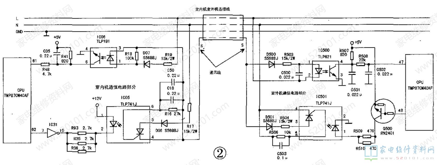

图2是长虹KFR-28GW/BQ变频空调通信电路,室外机组微处理控制芯片,通过串行通信电路接收室内机微处理控制芯片发送的工作指令后,根据指令输出相应的控制信号,使压缩机、室外风扇电动机等按程序正常运转。空调正常运转的同时,室外机组微处理控制芯片把室外机组的信息,包括室外环境温度、室外盘管温度、压缩机排气温度等参数,通过串行通信电路发送回室内机,使室内机微处理控制芯片进行相应的处理。当交流电处于负半周时(由交流电过零检测电路来完成),允许室内机向室外机发送信号。室内机微处理控制芯片62脚发出高电平信号,经IC31⑦脚输入,经IC301放大后从10脚输出,控制IC05①、②脚内部发光二极管导通,IC05④、⑤脚导通,信号通过室内机与室外机之间的连接线s传递到室外机,D500导通,IC500①、②脚内部发光二极管导通,③、④脚内部的光敏三极管因受到发光二极管的光照而导通,从而将信号送达室外机芯片47脚,供室外机CPU进行识别处理。
当交流电处于正半周时,允许室外机向室内机发送信号。室外机微处理控制芯片48脚发出信号,经Q500放大,控制IC501导通,经通讯线传递回室内机,IC06导通,将室外机信号传输回室内机芯片61脚内部进行处理。
该电路的核心元件是4个光耦,任一出现故障都不能完成通信。工作时,交流电的零线要参与到通信过程中,安装时一定不能将L/N线接错。检修时,可用万用表测量信号线与零线之间的电压在AC0~220V之间变化,也可以用万用表测量其零线与信号线之间的直流电压是否是有规律地波动,以确认室内机信号发送正常。
这种电路属于交流载波通信电路,其特点是通信回路不需要直流电源,而是将通信信号叠加在交流电上,并通过通讯线进行传递,通过万用表电压挡测量N/S端电压,往往为100V左右的交流电。
上面介绍的就是市面上常见的两种通信电路方式,都属于三线制通信方式,也就是交流电N线要同通讯线s端共同构成通信回路。所以在连接室内外机的连接线时,一定不能将L、N端搞错,否则通信回路将会被中断,从而导致通信故障。还有一种通信电路是四线制通信方式,也就是通信电路与交流电的连接线没有任何关联,而是采用两条专门的通讯线来构成回路,只是这种通信方式已经被淘汰,所以这里不再举例。

用万用表测量N、S之间的电压,看是否有脉动电压,如果没有脉动电压,则检查微处理控制电路。首先就是检查通信回路的电源电路是否正常(视电源电路在室内机或室外机来定先检查哪里),关键元件是限流电阻、整流二极管和稳压二极管。在确定电源正常的情况下,分别检测4个光电耦合器是否正常,最后检测反相放大器以及通信接口电路部分。
小提示:判断通信电路是否正常 ,最简单的方法就是,转换室内机的运行模式,将制冷模式转换成制热模式,反复几次,同时听室外机四通阀是否发出声音,或测量四通阀线圈上是否有电压变化。如果有声音或电压有变化,则说明通信电路工作正常,否则存在通信故障。
