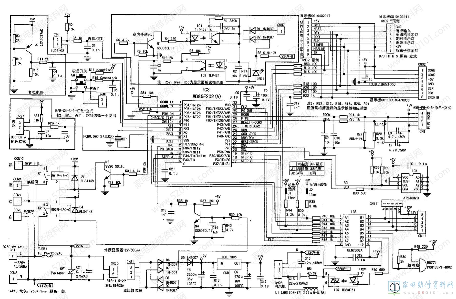

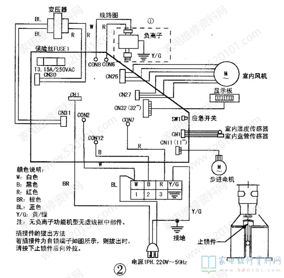

室内机电路由电源电路、温度检测电路、显示电路、室内风扇电机电路等构成,电路原理图如图1所示,电气接线图如图2所示。
1.微处理器MB89F202的引脚功能
该机室内机电路板以微处理器MB89F202( IC3 )为核心构成,所以它的引脚功能是分析室内电路板工作原理和故障检修的基础。MB89F202的引脚功能如表1所示。
2.电源电路
室内机的电源电路采用变压器降压式直流稳压电源电路。该电源主要由变压器(图中未画出)、稳压器IC6( 7805 )为核心构成。
插好空调的电源线后,220V市电电压通过熔断器FUSE1输入,利用cX1滤除市电电网中的高频干扰脉冲,CX1两端并联的RV是压敏电阻,用于市电过压保护。当市电电压过高时RV1击穿短路,使FUSE1过流熔断,切断市电输入回路,以免电源、电机等元器件过压损坏。
经滤波后的市电通过连接器CN30、CN31所接的变压器降压产生12V左右的交流电压,该电压经D6~D9桥式整流产生的脉动电压不仅送到市电过零检测电路,而且通过D5隔离降压,再利用E5、C16滤波产生12V左右的直流电压。12V 电压不仅为电磁继电器、驱动块等电路供电,而且利用IC6稳压输出5V电压。5V电压通过E6.C17滤波后,为微处理器、存储器、复位电路、温度检测电路等供电。

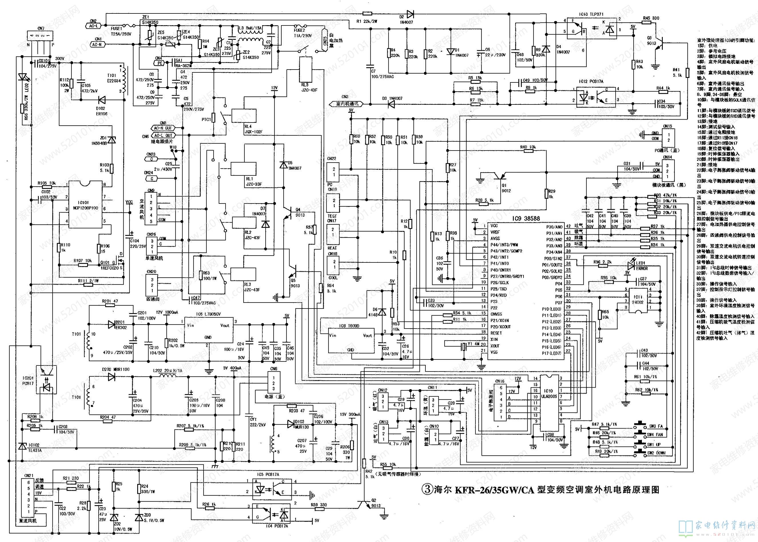

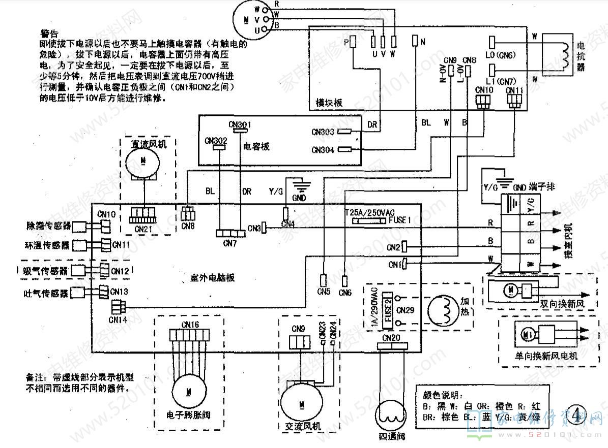

室外机控制电路由电源电路、温度检测电路、室外风扇电机驱动电路、压缩机驱动电路等构成,电路原理图如图3所示,电气接线图如图4所示。
1.室外微处理器的引脚功能该机室外机电路板以微处理器IC9为核心构成,所以它的引脚功能是分析室外电路板工作原理和故障检修的基础。
2.供电电路300V供电电路由限流电阻PTC、桥式整流堆和滤波电容(图中未画出)构成,如图3所示。市电电压通过PTC限流后,一-路通过继电器为交流风扇电机、四通阀的线圈供电;另一路通过CN5、CN6进入模块板(压缩机驱动电路板,图中未画出),通过该板上的整流、滤波电路变换为300V直流电压。300V电压不仅为功率模块供电,而且通过CN7返回到室外电路板。该电压第一路通过R66限流加在LED22上,作为该发光二极管的工作电压,若LED2发光,则表明300V供电已输入;第二路为直流风扇电机供电;第三路为开关电源供电。
3.限流电阻及其控制电路
由于300V供电电路的滤波电容的容量较大,它在充电初期会产生较大的冲击电流,不仅容易导致整流堆、熔断器等元件过流损坏,而且还会污染电网,所以需要通过限流电阻对冲击大电流进行抑制。但是,电容充电结束后,限流电阻不仅消耗了能量,而且容易因长期过热而损坏。因此,还需要设置限流电阻控制电路。
该机通过PTC型热敏电阻PTC1对300V供电滤波电容充电产生的大电流进行抑制,当滤波电容充电结束后,IC9的26脚输出的高电平控制信号经IC10①、14脚内的非门倒相放大后,为继电器RI4的线圈供电,使RI4内的触点吸合,将限流电阻PCT短接,取代PTC1为模块板供电,实现限流电阻控制。
4.开关电源

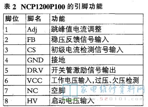

该机室外机电源采用电流控制型芯片NCP1200P100 (IC101) 为核心构成的开关电源。NCP1200P100是NCP1200系列产品中的一种,它的引脚功能如表2所示。
(1)功率变换 CN7输入的300V直流电压经CX101滤波后,一路通过开关变压器T101的初级绕组(①-②绕组)加到开关管Q101的D极,为它供电;另一路通过稳压管ZD1和R103降压限流后,加到IC101的⑧脚,为IC101提供启动电压。此时,IC101⑧脚内的7mA高压恒流源开始为⑥脚外接的C104充电。当C104两端电压达到11.4V后,IC101内部的基准电源工作,由它输出的电压为振荡器等电路供电,振荡器工作后产生100kHz振荡脉冲,该脉冲控制PWM电路产生激励脉冲,再经放大器放大后从⑤脚输出,利用R106限流驱动Q101工作在开关状态。Q101导通期间,T101存储能量;Q101截止期间,T101的次级绕组输出的电压经整流、滤波后产生的直流电压,为它们的负载供电。
(2)稳压控制 当市电升高或负载变轻引起开关电源输出的电压升高时,c204两端升高的电压通过R204限流为光耦IC201①脚提供的电压增高,同时c205两端升高的电压通过R207、R209取样后的电压超过2.5V ,经IC102比较放大后,使IC201的②脚电位下降。此时,IC201内的发光管发光强度增强,使IC201内的光敏管导通加强,致使IC101的②脚电位下降,经1C101内的跳周期比较器等控制电路处理后,使它⑤脚输出的激励脉冲的占空比减小,开关管Q101导通时间缩短,T101存储能量减小,输出端电压下降到规定值。当输出端电压下降时,稳压控制过程相反。
(3)欠压保护 IC101初始启动期间,若它的⑥脚电压低于11.4V(典型值)时不能启动;IC101启动后,若⑥脚电压低于9.8V后停止工作,可避免开关管Q101因激励不足而损坏。IC101停止工作后,若C104两端电压低于6.3V (典型值),c101内的恒流源会再次为c104充电,当C104两端电压超过11.4V后,IC101会重新进入启动状态,所以进入该保护状态后,开关变压器T101会发出高频叫声。
(4)过流保护 开关管Q101过流时,必然会导致IC101的⑥脚电位下降,通过超载电路使脉冲调制电路停止输出激励脉冲,致使Q101停止工作,以免Q101过流损坏,实现开关管过流保护。
(5)尖峰脉冲吸收 为了防止Q101在截止瞬间过压损坏,该电源设置了D102、C105 和R112构成尖峰脉冲吸收回路。

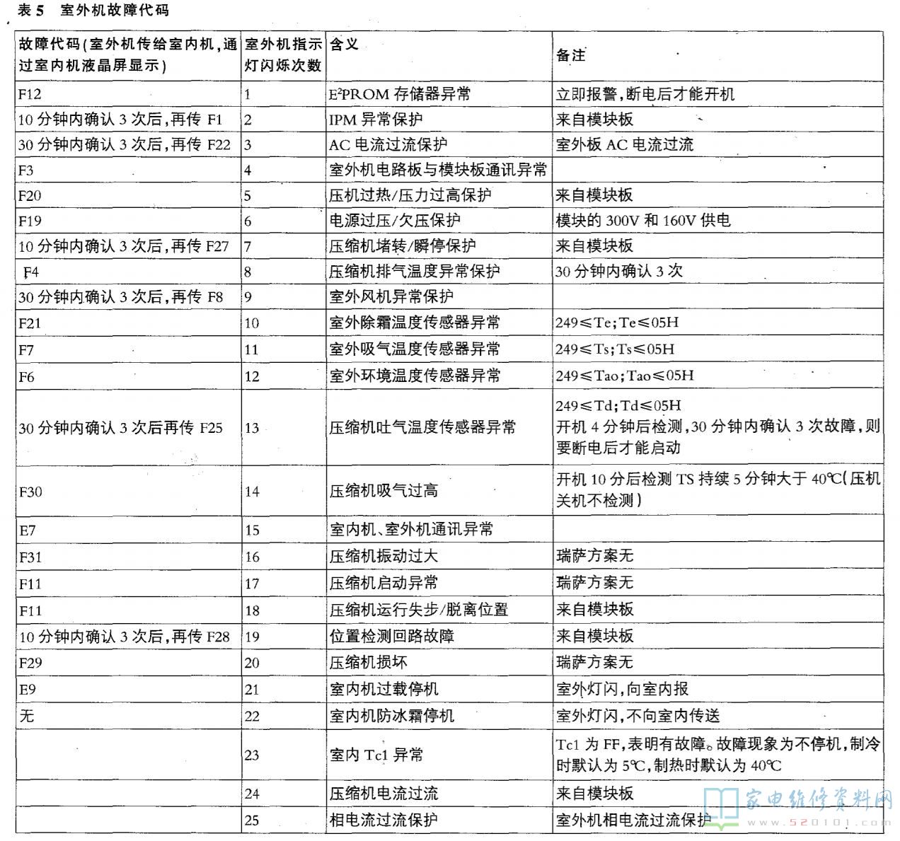

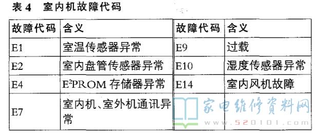

为了便于生产和维修,该机的室内机、室外机电路板具有故障自诊功能。当该机控制电路中的某一器件发生故障时,被微处理器检测后,通过电脑板上的指示灯显示故障代码,来提醒故障发生部位。1.室内机故障代码室内机的故障代码与含义如表4所示。
2.室外机故障代码室外机的故障代码与含义如表5所示。

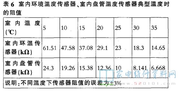

2.传感器
该机室内环境温度传感器、室内盘管温度传感器在5~35°C时的阻值如表6所示。若测量的阻值不能随温度升高而减小,则说明被测的传感器异常。

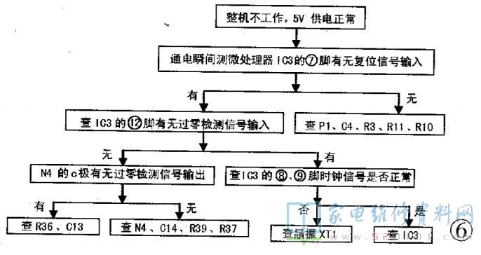

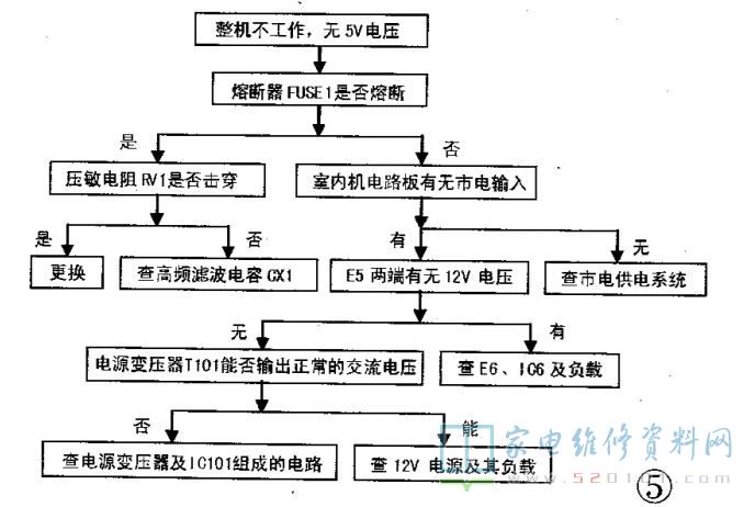

1.整机不工作

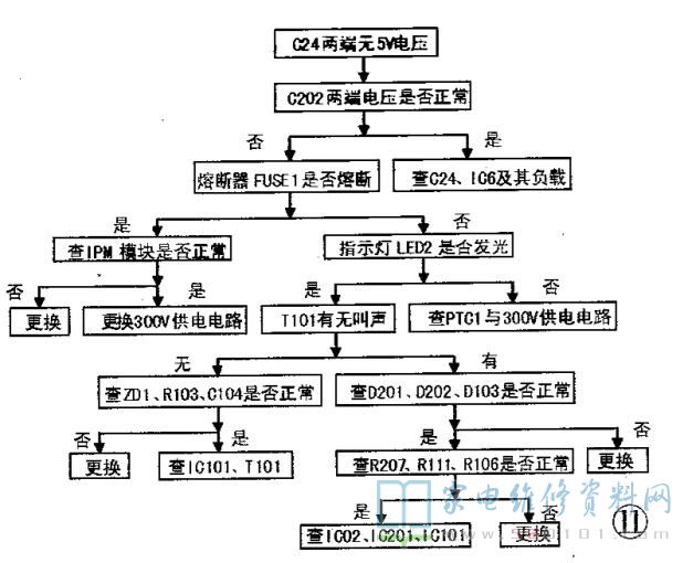

整机不工作是指插好电源线后室内机上的指示灯、显示屏不亮并且用遥控器也不能开机。该故障主要是由于室内机电源电路微处理器 电路异常所致。故障原因根据有无5V电压又有所不同,没有5V电压,说明市电输入系统、室内电路板上的电源电路异常;若5V供电正常,说明微处理器电路异常。整机不工作,无5V电压的故障检修流程如图5所示;整机不工作,有5V电压的故障检修流程如图6所示。

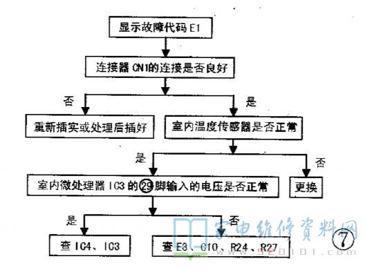

2.显示故障代码E1
通过故障现象分析,该机进入室内温度传感器异常保护状态。该故障的主要原因:一是室内温度传感器阻值偏移;二是连接器的插头接触不好;三是阻抗信号一电压信号转换电路异常;四是室内存储器IC4或微处理器IC3异常。该故障检修流程如图7所示。
[注意]室温传感器或E3、C10、R24、R27异常还产生制冷/制热温度偏离设置值的故障,也就是制冷/制热不正常的故障。

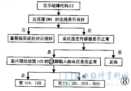

3.显示故障代码E2
通过故障现象分析,该机进入室内盘管传感器异常保护状态。该故障的主要原因:一是室内盘管温度传感器异常;二是连接器的插头接触不好;三是阻抗信号电压信号转换电路异常;四是室内存储器IC4或微处理器IC3异常。该故障检修流程如图8所示。

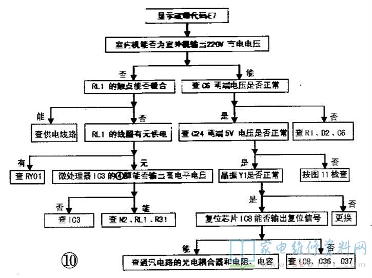

5.显示故障代码E7
通过故障现象分析,说明该机进入室内机、室外机通讯异常保护状态:引起该故障的主要原因:一是附近有较强的电磁干扰;二是室内机与室外机的连线异常;三是室内电脑板的微处理委异常;四是室外电路板的电源电路异常;五是室外机处理电路异常;六是IPM模块电路异常;七是300V供电异常;八是通讯电路异常。该故障检修流程如图10、11所示。
[提示]如果300V供电在开机初期正常,后期不正常,应检查PTC1是否温度过高,如果是,则要检查RL4及其驱动电路。

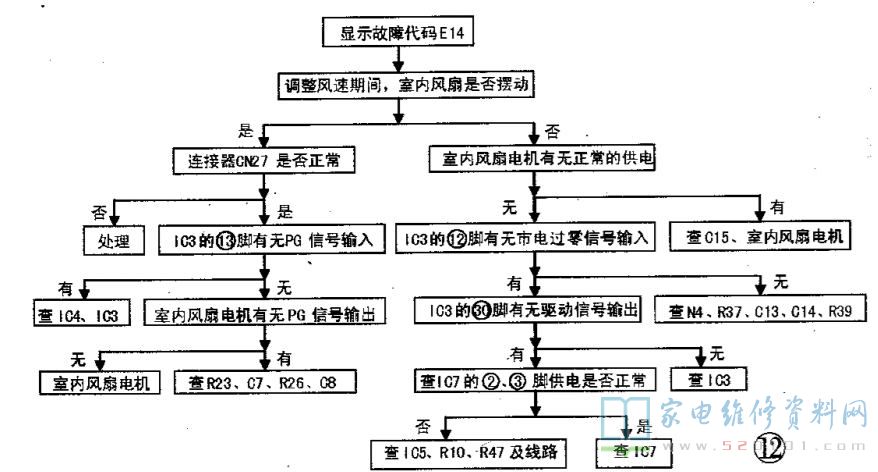

6.显示故障代码E14
通过故障现象分析,该机进入室内风扇电机异常保护状态。该故障的主要原因:-是室内风扇电机异常;二是室内风扇电机的供电电路异常;三是室内风扇电机运行电容异常;四是PG信号检测电路异常;五是市电过零检测电路异常;六是室内存储器IC4或微处理器IC3异常。该故障检修流程如图12所示。

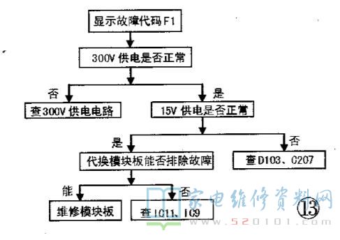

7.显示故障代码F1
通过故障现象分析,该机进入IPM模块异常保护状态。引起该故障的主要原因:一是300V供电异常;二是15V供电异常;三是自举升压供电电路异常;四是功率模块异常;五是室外微处理器IC9或存储器IC11异常。该故障检修流程如图13所示。

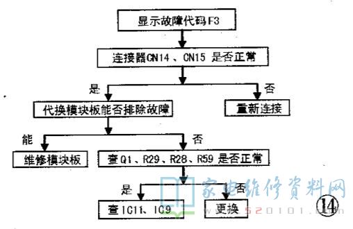

8.显示故障代码F3
通过故障现象分析,说明该机进入室外机电路板与模块通讯异常保护状态。该故障的主要原因:一是室外机电路板与模块间线路异常;二是模块板电路异常;三是室外存储器IC11或室外微处理器IC9异常。该故障检修流程如图14所示。

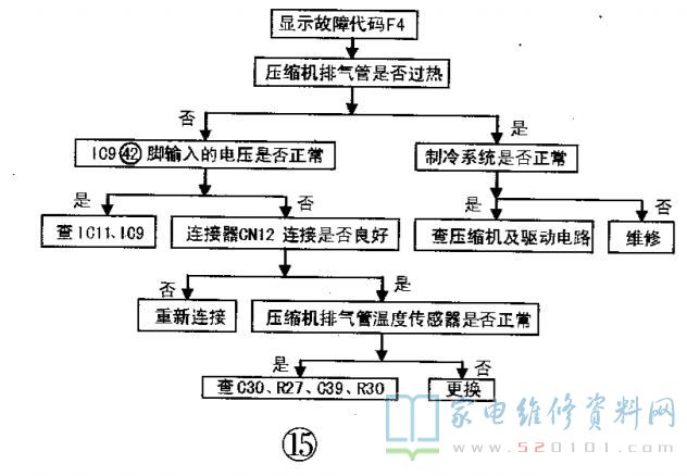

9.显示故障代码F4
通过故障现象分析,说明该机进入压缩机排气温度过高保护状态。该故障的主要原因:一是制冷系统异常;二是压缩机排气管温度检测电路异常;三是压缩机异常;四是室外存储器IC11或室外微处理器IC9异常。该故障检修流程如图15所示。

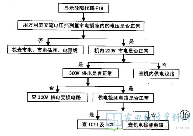

10.显示故障代码F19
通过故障现象分析,说明该机进入供电异常保护状态。该故障的主要原因:-是市电电压异常;二是电源插座、电源线异常;三是市电检测电路异常;四是室外存储器IC11、室外微处理器IC9异常。该故障检修流程如图16所示。
