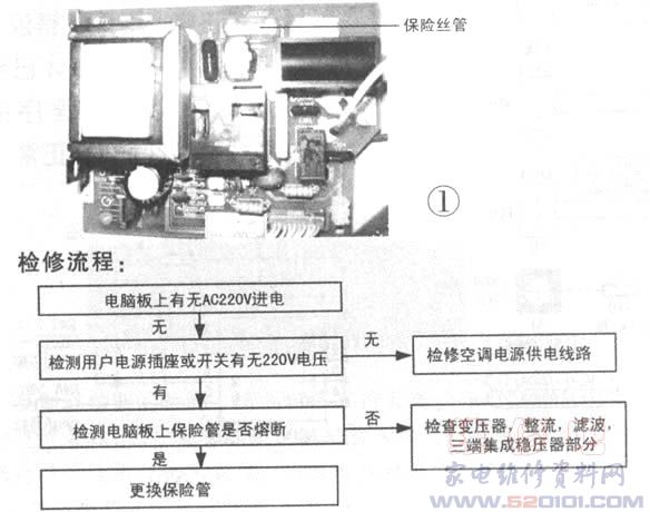

故障现象:1.显示屏(指示灯)不显示;2.遥控不开机;3.使用应急开关不开机。
检测方法:1.观察:保险管炸裂或保险管熔断(同时观察压敏电阻是否因过高电压短路保护);2.断电后,用万用表R×1挡测量其通断情况。
使用工具:镊子、失嘴钳,万用表。
维修方法:用镊子将保险管取下,换上新保险管且确保接触良好,并用万用表测量导通方可。
注意事项:1.若保险管炸裂,压敏电阻爆裂,说明电压过高。先不要盲目更换保险管,用万用表测量电源电压恢复正常后再更换。2.若保险管熔断,同样先不要更换保险管,要排除大电流或短路故障部件后再更换相同规格的保险管。
引起保险管熔断的常见原因有:高电压、大电流、室内、外风机电机、变压器、四通阀线圈、电磁阀线圈、开关变压器等绕组短路、整流桥短路、电抗器绕组对地短路、滤波电解电容失效、电源电路中的开关三极管、二板管击穿短路、DC310V供电电路故障等器件损坏造成。
