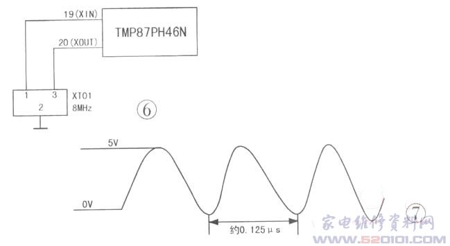

故障现象:用遥控器开机,空调没有反应
分析检修:首先用万用表检查用户家电压为230V,正常,检查端子板到控制板的输入电压也正常,风扇电机及压缩机本身良好,说明控制电路有问题。电脑芯片是控制电路的核心,所以检修应从它的工作保证电路人手。依次检查电脑芯片的电源供电、复位信号、时钟振荡是否正常。从图6晶振电路原理图中看出,晶体XT01①、③脚对应接入芯片的19、20脚,②脚接地,为系统提供一个8MHz的时钟频率。在晶振电路中,如晶体不良,空调就不能正常工作或者出现紊乱。此时可以用示波器进行测量,判定晶体的好坏。由于时钟频率为8MHz,时钟周期为0.125us,XT01①、③脚测到的波形应如图7所示。也可以用万用表进行检测,步骤为:在DC1.2V量程内,将万用表的“+”端子接在单片机的19脚(或20脚),“-”端子接于0v(接地线)。如万用表上所显示的电压值位于波形的上部与下部之间,则波形为正常。正常时19脚电压应为2.31v,20脚电压应为2.46V。经测量,该两脚无电压。由于没有同型号的8MHz晶振,于是找一只相同频率的晶振替代,故障排除。晶体在控制板的位置如图8所示。
检修体会:晶振是控制系统的易损器件,本例故障主要是晶振管脚处锈蚀造成的,上门检修如果无示波器,可用指针式万用表检测。另外,如果找不到原型号的晶振,可更换频率相近的晶振。
