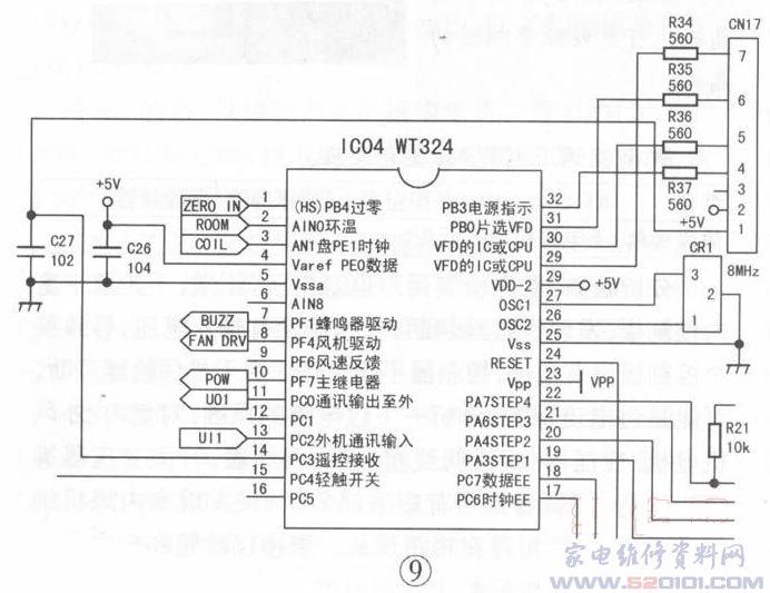

型号:KFR-28GW/25NBP型空调
检修部位:室内控制板排线
故障现象:按应急按钮,蜂鸣器会响一声,用遥控器开机,没有反应
分析检修:用户报空调不开机故障,上门检测,发现用应急按钮,空调能响一声,用遥控器开机空调没有反应,不能开机,室外机继电器不能吸合,空调不能工作。由于遥控接收头是放在屏上,因此将室内机控制板和显示板都拆下来。通电测试,发现遥控接收头没有5V电压,图9中CN17为室内机到显示屏的插座,其中,①脚为遥控接收控制脚,②脚为控制板到显示板的+5V电压,用万用表电阻挡测试CN17的②脚,发现该线不通,重新连接后试机,一切正常。
维修体会:对于上述现象故障,按照正常流程进行检修,就能做到快速维修的目的。
