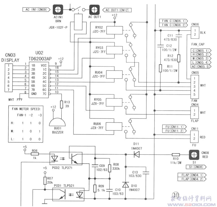

故障现象:遥控开机,室内风机一直不运转
分析检修:首先分析一下是不是风机本身故障,因为这是柜机,风机上电靠的是继电器直接控制。将遥控器开机后,发现显示屏亮,说明程序已经启动工作,在上电的情况下,用万用表直流电压挡测试芯片控制风机的管脚,即芯片U02 TD62003AP④、⑤脚,发现对应集成芯片的输出脚没有输出低电平。所以继电器不能正常工作,导致风机无法启动。相关电路如图10所示。更换该驱动芯片后重新试机,一切正常。
维修体会:对于集成电路问题,在测试时一定要利用电路原理进行分析测量,找到问题故障点,再进行检修。
