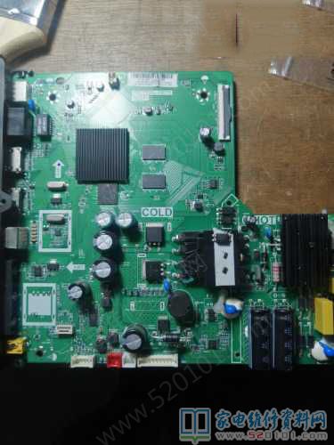

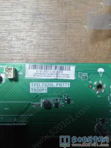

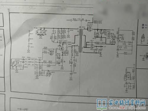

上门维修一台TCL43L2F液晶电视,检查电视为三无,拆盖检查滤波电容有300V电压,排除保险丝和mos管坏,检测12V电压为0,放电量次级对地电阻,阻值在正常范围,查看电源芯片ub101,该芯片型号为271J44,是6脚芯片,到技术网站下载图纸,5脚是供电脚,3脚otp,2脚comp是芯片内部补偿脚,接光耦,发现该脚对地电阻为0,焊下光耦,依旧为0,另外光耦次级也击穿,直接把芯片和光耦换掉,开机测电压12V为8V,且抖动,怀疑431同时损坏,一般光耦挂了,基本上431也难逃一劫,全部更换开机,12V电压正常。本人喜欢光交朋友,欢迎加我为好友,大家共同进步。
